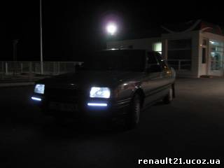

Интересная тема с диодными лампами,я на габариты поставил диоды(супер),
а вот на основной свет взял Philips продавец хвалил сильно чуть ли не ксенон(200гр.)муть ,на дешовых старых свет был не на много хуже(попаду на рынок продавцу скажу что о нем думаю!!!!!)
А ты ради интереса проверь сколько напруги приходит на лампу и сколько в данный момент на АКБ. У меня разница составляла почти 2В. Я себе переделал немного проводку, т.е. поставил две релюхи на ближний и дальний, через предохроны подключил к АКБ, а управление взял из проводки правой фары.
Свет стал, что многие и новыми машинами завидовали. Лампы Филипс +30.
