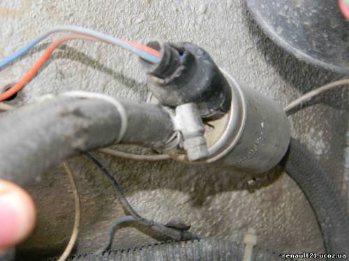

ser26Дата: Понедельник, 08.10.2012, 22:44 | Сообщение # 106
NEVADA, C какой целью интересуешься параметрами насоса?В зависимости от кол-ва оборотов меняется от 0,1-1,5 до 0,3-0,4бара.В таком разрезе электроБН имеет более выгодные параметры,так как его давление не зависят от частоты вращения распредвала,и поддерживаются параметрами самого ЭБН,заложенными заводом производителем.Для карбовых двигов насос рассчитывается до 0,4бара(хотя бывают и исключения).
