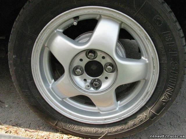

А диски ВАЗовские?

А диски ВАЗовские?
Да Вазовские с небольшой подгонкой. smile

PancherДата: Пятница, 29.04.2011, 11:42 | Сообщение # 203
Quote (Витек)
Расскажи как подгонял?

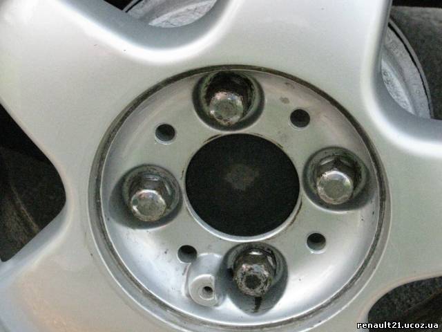

Не налазили они на ступицу .У токаря увеличили отверстия и всего делов.

АндрюхаДата: Суббота, 30.04.2011, 07:51 | Сообщение # 205
Quote (Витек)
А то,что у них разболтовка разная(У Рено 4Х100,а у ВАЗ 4Х98)тебя не пугает?Много случаев когда колесо откручивалось,так как оно не правильно зажато(наискось).
ВитекДата: Воскресенье, 01.05.2011, 12:53 | Сообщение # 206
Да за разболтовку я знаю.Я хотел увеличить отверстия и для болтов но примерял и стали они не плохо. На всякий случай проверяю но пока откручиваться они не думают,хоть и резьбы у меня не важные.

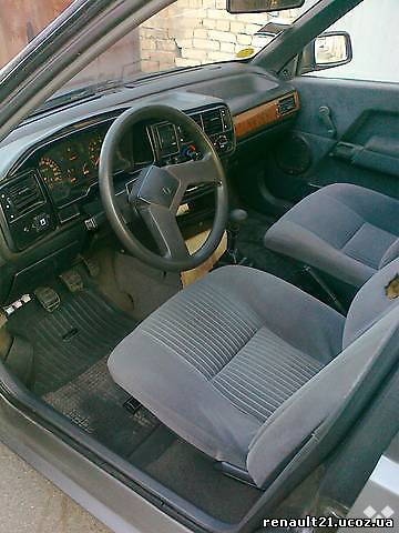

NEVADAДата: Среда, 04.05.2011, 12:33 | Сообщение # 207
вот что накопал
PancherДата: Среда, 04.05.2011, 14:17 | Сообщение # 208
И что это за панель?

ден88Дата: Среда, 04.05.2011, 18:02 | Сообщение # 210
Это от FORD Scorpio торпеда 100%
