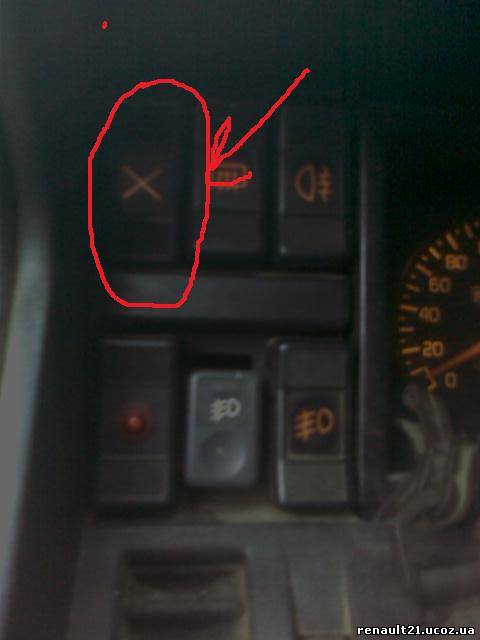

egkaДата: Понедельник, 12.12.2011, 14:28 | Сообщение # 1018
Сообщений: 63
что это за кнопочка и как она работает подскажите если знаете!
Прикрепления: 3847611.jpg (25.1 Kb)
redДата: Понедельник, 12.12.2011, 15:01 | Сообщение # 1019
Quote (egka)
что это за кнопочка
Отключение задних стеклородъёмников
