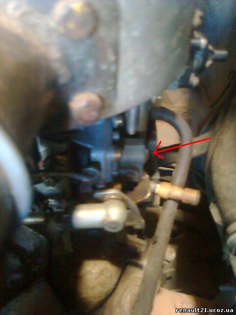

2.То что ты указал стрелкой,это фишка на датчик давления,снимается сжав с двух сторон кольцо на ней.
Я имел ввиду как ее с двигла вытянуть, та часть на которой гайка сломана, думаю просто выкрутить!

Датчик давления выкручивается,скока стоит не знаю.

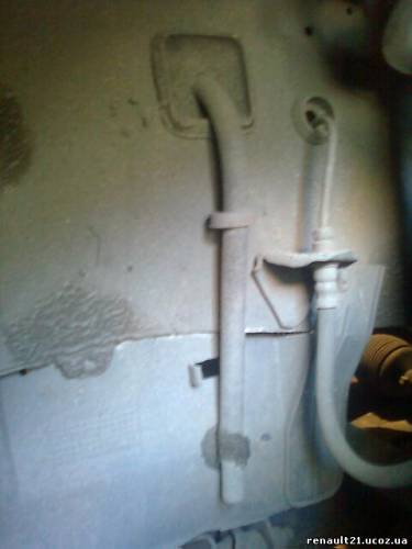

вентиляция поплавковой камеры идет шланг через квадратную заглушку в брызговике,и крепиться к пластмассовой защите под крылом.

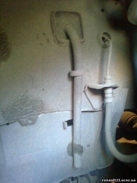

Вот диафрагма ускорительного насоса,подходит от восьмерки.
Вот вентиляция поплавковой камеры

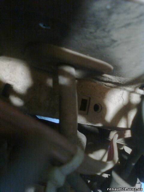

АндрюхаДата: Воскресенье, 12.09.2010, 12:29 | Сообщение # 7
И вот куда она идет

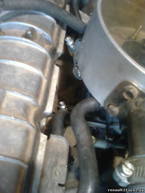

Детонация может быть потому что свечи не подходят,от чего и какие стоят?к стати у тебя электроклапан на карбюраторе стоит или нет?
Шлангочку под карбюратором под номером 1 можешь попробовать заглушить,а можешь найти похожий тройник и подключить к выходу картерных газов.систему рециркуляции подключи в корпус воздушного фильтра рядом с патрубком картерных газов,там есть еще две трубки.
