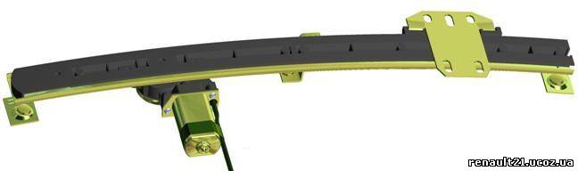

Совершенно верно,сами двигатели взаимозаменяемы и подходят что с 21-й,что с 25-й.А вот сами механизмы перемещения и подъема стекол с передних и задних дверей разные и не взаимозаменяемы.Я тут тоже уже запарился ремонтировать задние стеклоподъемники,тоже постояно лопается трубка от старости.Вот присмотрел такие ЭСП называются Форвард,реечного типа.Если у тебя есть снятые задние механизмы Реновские,то не мог бы ты замерить длину самой рейки перемещения стекла,длину хода на которую перемещается пластина к которой прикрепляется стекло и расстояние между крепежом самой рейки(она крепиться сверху и снизу)Есть вариант что нам что-нибудь подойдет может от ВАЗов,а может и с Логана(там есть и на него).Вот ссылочка на сайт http://ts.izhnet.ru/

снятых нет но когда я их разбирал то на мой взгляд они одинаковые, что передние ,что задние! ,а так что бы разобрать две двери и сравнить не приходилось! стоп е мае забыл ща! значит так по крепежам 280мм
,а с низу до нижней части планки 360мм ( я совсем забыл что у меня снятый с одной двери! давно снял потому и забыл!!!!!)
Добавлено (01.11.2010, 00:11)
да и еще на форварде крепеж находится с боку ,а у нас по середине штанги! предется смещать в сторону!

reno_21, Передние механизмы отличаются от задних длиной подъёмной штанги,это однозначно.Стекло в задних дверях стопорится об ограничитель на дверях.Никакого ограничения в самих электроприводах или защиты нет.Стоят только предохранители,так,что если долго удерживать может и мотор сгореть,или предохранитель.Можно самому поставить блок дотяжителей.К примеру вот БЕТА 10-4,кликните в поисковике,на 4 двери стоит 1350р.Ну,а крепеж или переделывать,или переносить отверстия,не так уж и сложно
