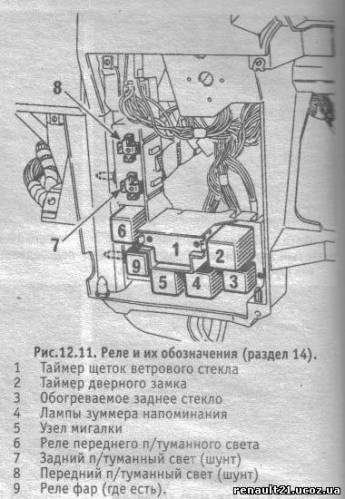

Ещё одна интересная проблема выскочила. Не могу найти все реле. Под рулём где предохранители стоят только на повороты и на обогрев заднего стекла. Может ещё где-то есть (под капотом где-нибудь спрятаны) ??? или до меня их кто-то повыкидывал ???
У кого где стоят ??? Напишите, пожалуйста !!!

В этой книге файл MR291R218 стр. 145-146 показывает расположение реле.

Книги уже все скачивал, все есть! только вот по книжному описанию месторасположения реле у меня их в машине нет. Я ж чего и спрашиваю, может у кого-нибудь в нестандартных местах стоят ???
АндрюхаДата: Пятница, 10.12.2010, 06:40 | Сообщение # 4
У всех одинаково под блоком предохранителей.

У невады еще сзади есть

АндрюхаДата: Суббота, 11.12.2010, 08:28 | Сообщение # 8
Quote (Vov@n)
значит у меня на машине их тупо выкинули !!!!!
Не факт,там их в стандарте всего 6 (у меня симфония).
Вот фото и размещение,но в базе половины может и не быть.

esoxxxДата: Суббота, 11.12.2010, 08:49 | Сообщение # 9
а что такое "шунт"?
beerДата: Суббота, 11.12.2010, 10:30 | Сообщение # 10
а что такое "шунт"?
Электрическая цепь, включаемая параллельно основному участку электрической цепи измерительного прибора или устройства для ослабления тока в основной цепи.
esoxxxДата: Суббота, 11.12.2010, 13:52 | Сообщение # 11
просто я всегда хотел понять, почему не горит задняя противотуманка... получается что она должна загораться и без этого реле №7?
надо бы у себя проверить наличие этих релюшек...

esoxxxДата: Суббота, 11.12.2010, 21:17 | Сообщение # 14
попробуй ее при включенном ближнем свете включить
да пробовал как угодно - не работает... но может быть куча причин, это не важно, я им не пользуюсь, просто хотел узнать что будет без соотв. реле.
