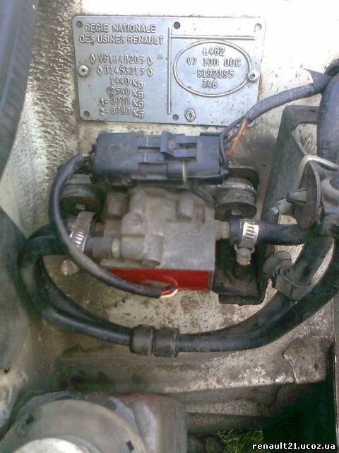

подскажите, что это за деталь на фото?
Прикрепления: 0473455.jpg (44.1 Kb)
АндрюхаДата: Среда, 01.06.2011, 07:41 | Сообщение # 5
Quote (серега)

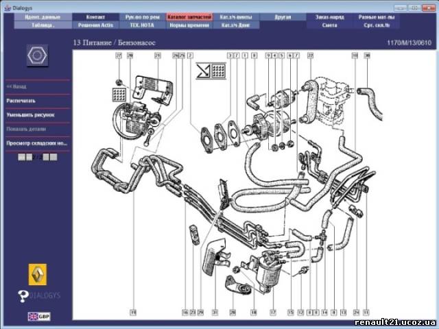

Очень хорошо,что выложил фото.Сорри был не прав.Да действительно на твоей машине стоит БК с завода(надо было уточнить,что у тебя TSE Electronic),а на фотке по всей видимости расходомер.

серегаДата: Среда, 01.06.2011, 21:17 | Сообщение # 6
не знал не подскажешь вчем проблема тогда унего , а не скажеш где взял схемку эту и еще забыл спросить он мигает почему-то
Сообщение отредактировал серега - Среда, 01.06.2011, 21:20
АндрюхаДата: Среда, 01.06.2011, 22:07 | Сообщение # 7
Quote (серега)
Проверь питание на расходомере,схема из спец программы Диалоджис,мигает БК или расходомер,если БК,то сними приборку и проверь соединения и пайки внутри.
