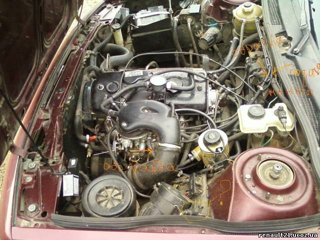

хлопцы! почему пробку бака при откручивание выстреливает? давление избыточное. у меня три шланга потом металлические трубки идут из бака по днищу ,под капотом одна трубка переходит на прозрачную трубку идущая к карбюратору-обратка,вторая и третья к бензонасосу,подача и обратка.Где трубка винтеляции?

kipiaopДата: Пятница, 28.09.2012, 11:36 | Сообщение # 10
aza5555, приведи свою схему питания в соответствие с нормами, т.е. УБЕРИ КОЛХОЗ! если есть обратка с бензонасоса, то с карба обратки БЫТЬ НЕ МОЖЕТ! ЭТО ПРОТИВОЕСТЕСВЕННО! elcats.ru тебе в помощь, если лень качать диалоджист, там схемы идентичны. удачи и не создавай проблем на голом месте smile

aza5555Дата: Пятница, 28.09.2012, 14:37 | Сообщение # 12
ребята я всё понял ,так что делать со шлангом ,с обраткой карбюратора? и почему этот шланг с начало идёт резиновый, потом металическая трубка,и соединяется с прозрачным кембриком и опять с металической трубкой и в бак.а прозрачная трубка я так понял ,чтобы было видно как бензин возвращается,там пузерки бегут.

Если есть обратка на насосе,то на карбе в таком случае ее стоит заглушить!А потом уже снимать лючок над баком и смотреть что за колхоз там натворили и естественно восстановить все по заводской схеме!
aza5555Дата: Воскресенье, 30.09.2012, 10:38 | Сообщение # 14
привет всем! ребята если заглушу на карбе обратку,а со шлангом куда его соеденить,дело в том что этот шланг не колхоз,он родной и выходит в моторном отсеки возле левой стойки .
Добавлено (30.09.2012, 11:38)
а если оставить как есть ,на разход влияет бензина и как зто опасно?
