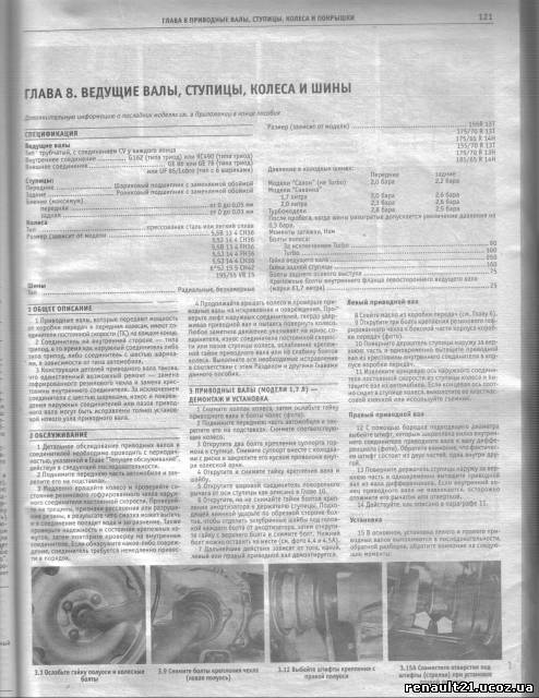

В стоковом варианте должны стоять диски на 13 и резина 175/70. У меня стоят 14 диски и резина 185/65. Диски стоят от BMW и Michelin

Ошибся немного, в пособии по техническому обслуживанию, есть и 14 диски, но про 15 ничего не видел там.
Прикрепления: 1193730.jpg (56.6 Kb)
