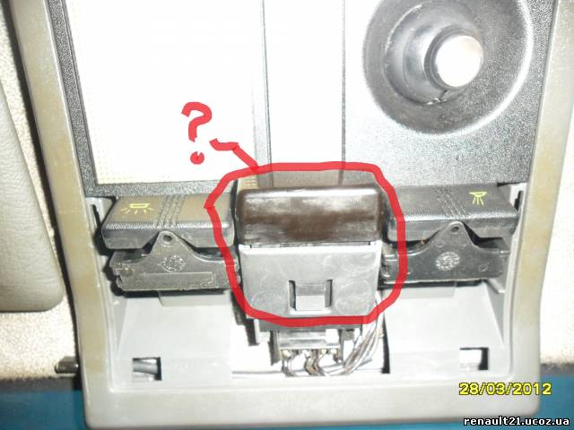

подскажите пожалуйста назначение ентой детали (она вынимается, внутри микросхема)...???
Прикрепления: 0280233.jpg (39.5 Kb)
esoxxxДата: Пятница, 30.03.2012, 22:14 | Сообщение # 1247
это ИК-приёмник на центральный замок

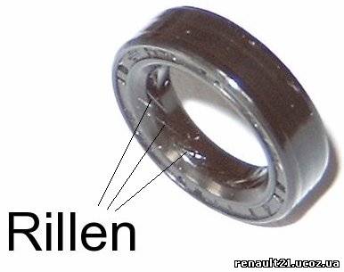

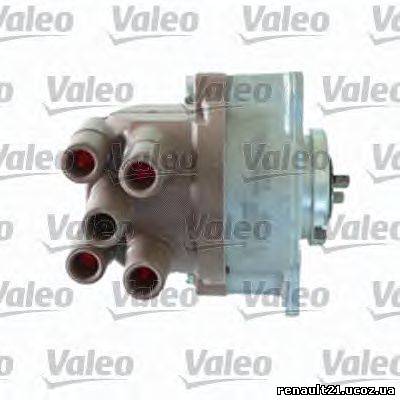

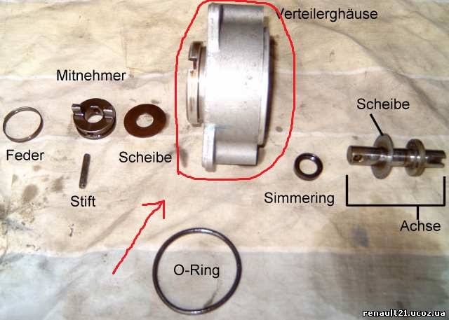

протекал сальник распределителя эажигания, поменял сальник фирмы corteco 10*16*4 ,все ровно подкапывает.что делать?
Прикрепления: 3975314.jpg (16.9 Kb) · 1008526.jpg (69.1 Kb) · 4176343.jpg (21.6 Kb)
