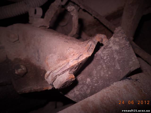

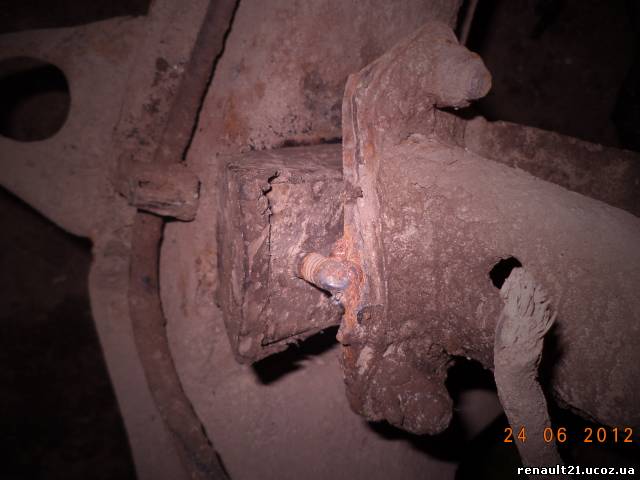

romma1980Дата: Пятница, 22.06.2012, 21:13 | Сообщение # 1415
Подобрать не смог. Куплял новую. Если всё-же подберёш-напиши с чего...
Если переднюю,то только родную,а если заднюю,то можно из двух Волговских сделать.Они такие прямоугольничками сделаны,я себе делал все окей стояло лет 6,потом появились денушки поставил родную
я сфоткалпока держит

romma1980Дата: Пятница, 22.06.2012, 21:16 | Сообщение # 1416
авот с верху
