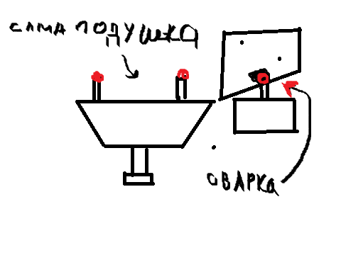

СРОЧНО НАДО ПОДОБРАТЬ ПОДУШКУ НА КАРОБКУ РЕНО 21 ОБЁМ 1.7 КТО С ЧЕГО ХИМИЧИЛ? sad С КАКОВО АВТО
алексДата: Пятница, 08.06.2012, 19:47 | Сообщение # 1405
Quote (romma1980)
Подобрать не смог. Куплял новую. Если всё-же подберёш-напиши с чего...
ser26Дата: Пятница, 08.06.2012, 19:50 | Сообщение # 1406
romma1980, Если переднюю,то только родную,а если заднюю,то можно из двух Волговских сделать.Они такие прямоугольничками сделаны,я себе делал все окей стояло лет 6,потом появились денушки поставил родную
romma1980Дата: Суббота, 09.06.2012, 21:12 | Сообщение # 1407
biggrin
я всётоки сделол biggrin подушка москвича подошлапк низуодним болтом а к верхудвумя шпильками шпильки приварил к металичиской пластине старой подушки прямо на месте
извени за качество но пока держит
