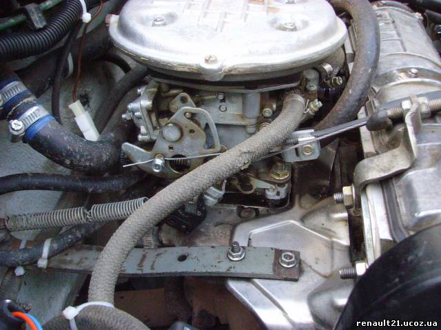

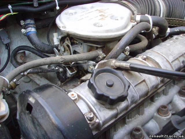

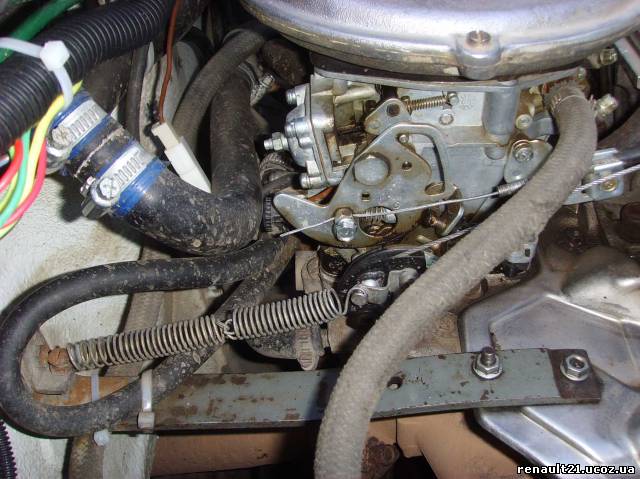

ser26Дата: Четверг, 08.11.2012, 22:07 | Сообщение # 159
ден88, Вот фотки как делал я
Добавлено (08.11.2012, 23:07)
Трос газа был взят от ВАЗ-2109,а для подсоса подошёл родной,надо только разогнуть колечко на конце и сделать его прямым,пружины я поставил две,тоже от ВАЗ-2109,так получается более плавная педаль при нажатии и нога меньше утомляется

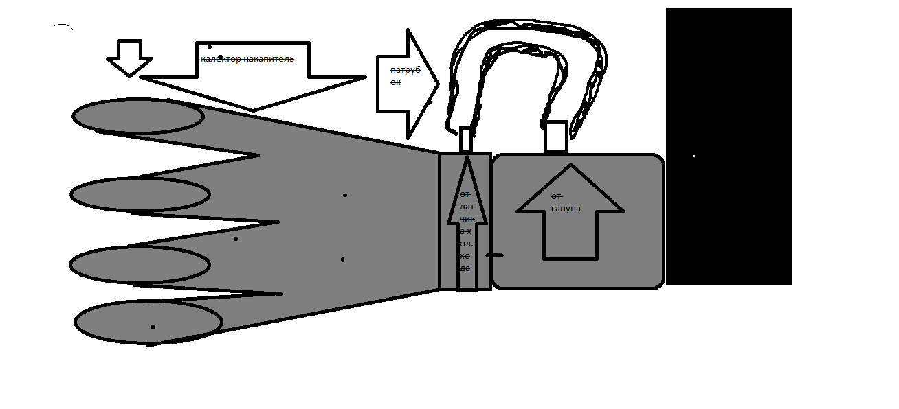

добрых дорог и неодного гваздя вам дорогие форумчане!!! у меня прблема.рено21 инжектор 1.7 сильно газует холостой ход 2000 об\мин когда пускаю накатом,если притормаживаю мотор 5-той передачей до 40 км\ч нажимая тормоз то обароты падают до1000 выжимаю сцыпления то обороты могут и остатся 1000 об\мин НО ЗА ЧАСТУЮ ПОДЫМАЮТСЯ ДО 1500 ОБ\МИН
разбирал моторчик холостого хода нечего незаедает!!!
заглушил патрубком сапуна отверстие 500 об мин
подгазовываю до 1000ровно держу а она рывкаим работоть начинает с интервалом500-1500об\мин
форум почитал и где капать незнаю alco moil umnik подскажите cry

esoxxxДата: Воскресенье, 11.11.2012, 20:19 | Сообщение # 161
Quote (romma1980)
вот тут я не совсем понял, где что и чем заглушили
romma1980Дата: Понедельник, 12.11.2012, 06:27 | Сообщение # 162
снял патрубок с сапуна и закальцевал два отверстия сапуна ихолостого хода dry

esoxxxДата: Понедельник, 12.11.2012, 13:15 | Сообщение # 163
Quote (romma1980)
машинка в кузове как у тебя толька люка нет
У меня его тоже нет smile
По поводу патрубков, лучше сделать фото или нарисовать схему на листочке, чтоб всем было понятно.
Я бы попробовал снять фишку с ДТОЖ и понаблюдал за холостым ходом.
romma1980Дата: Понедельник, 12.11.2012, 19:18 | Сообщение # 164
biggrin сори пересторался ,рисовать неумею
Добавлено (12.11.2012, 20:18)
снять фишку с ДТОЖ
што за датчик?охолождающей житкости ? штоли
sad
Прикрепления: 9759528.png (31.1 Kb)
Сообщение отредактировал romma1980 - Понедельник, 12.11.2012, 19:20
esoxxxДата: Понедельник, 12.11.2012, 19:57 | Сообщение # 165
Quote (romma1980)
Да, находится слева от термостата. Возможно он не исправен, и компьютер думает что двигатель холодный, вот и поднимает обороты для прогрева с помощью РХХ (который ты заглушил)
