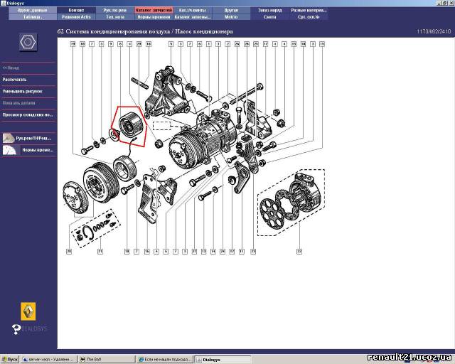

VovchikДата: Четверг, 15.11.2012, 09:37 | Сообщение # 184
Если верить Дрыгалоджису, то етот ролик имеет № 7700850603.
Тока в оригинале таких уже и нет, а в неоригинале ценик тож такой нифига себе.
Прикрепления: 7692583.jpg (50.0 Kb)
PancherДата: Четверг, 15.11.2012, 11:52 | Сообщение # 185
Это он спасибо, всем за помощь.
