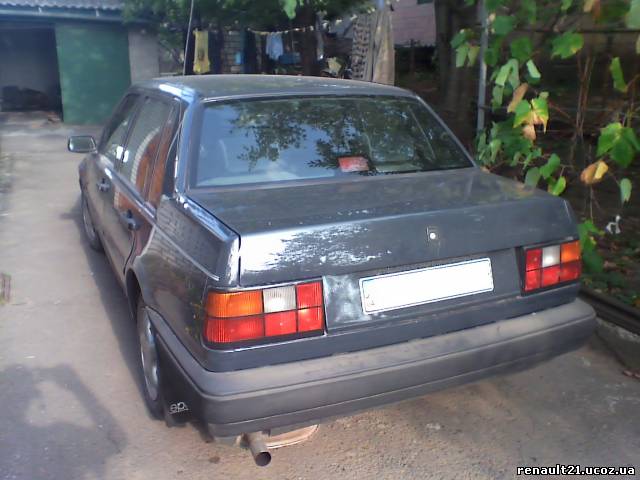

очень погнил (но еще работает и ездит),потому и была куплена Вольва,но за нее бью Отца по голове,морально правда!

А смысл в том,что это я настоял купить нормальную машину,ЗАЗик сейчас фиг найдешь за адекватные деньги,их уже почти не осталось по селам,да и мне хотелось,чтоб Отец на старости лет хоть на "машине" поездил.Тем более к моим советам он сейчас прислушивается, и Вольвочку бережет!Ремонтирую ее я,у него и инструмента нормального для этого нет,да и возраст все таки берет свое, 62 ему!

Волька - супер. Экстерьер класики - надежности, выносливости, уверенности.
