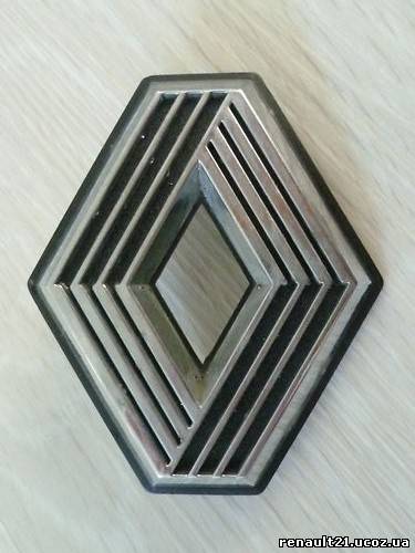

Не знаю, не знаю)) у меня рестайл, но стоит металлический)) тот что верхний в общем)) cool и явно родной))

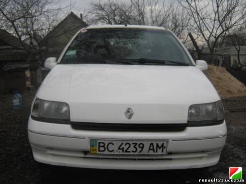

Мужики!Разложу все по полочкам по поводу значков!Значек с ПОЛОСКАМИ ставился до 92го года на все Рено без исключения,после омоложения самой Эмблеммы в 92 году она поменяла свой облик и ставится до сих пор.
Цитата (kipiaop)
ну и пусть стоит - политика ценообразования в нашей стране вещь очень загадочная. за такие деньги я лучше не "красоту" наведу, а, например, гидрики поставлю или оптику впереди сменю, да и мало ли куда можно более толково потратить на машину 400 грн.
kipiaop, так вот и я о том-же,за такие деньги можно сделать "шейвинг" ,и выглядеть это будет на порядок лучше, чем вырезанный из жестянки ромбик или Китайский шильдик сомнительного качества.Вот самый "яркий" пример,который мне очень нравится!
красота это конечно здорово, но я лучше вложу деньги в ходовку или двигатель, да и в салон тоже предпочтительнее (за года все-таки подтасканый как и у всех, нормальное состояние редкость) чем одна наружная "цацка", которая никак не влияет на ходовые качества авто и комфорт с уютом smile

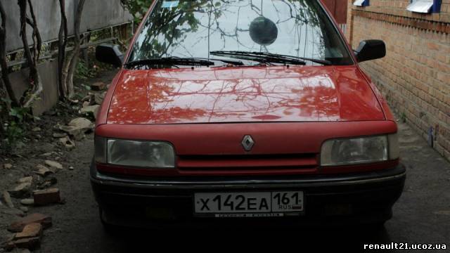

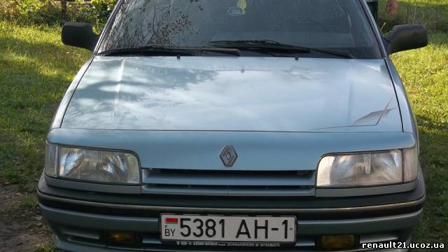

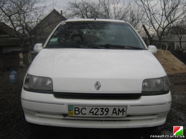

Пишу то,что нарыл в Диалоджисе.Вот к стати пример,обе хэтч и обе 90год.
Прикрепления: 1002690.jpg (34.1 Kb) · 9996556.jpg (34.5 Kb)

НЕТ!На дорестайловых авто с 86 по 89 год устанавливалась "полосатая" эмблемма одного образца!На послерестайловых она ставилась по 92 год,об этом говорит Диалоджис и статья в Википедии!Также если почитать историю самого логотипа марки Рено ,то можно узнать кто и когда его изменил!
Вот к стати еще одно доказательство Клюха 90го года и 92го!
так что те, у кого до 92го года стоит не полосатая эмблемма,у тех она уже менялась,скорее всего их просто отрывали коллекционеры!
