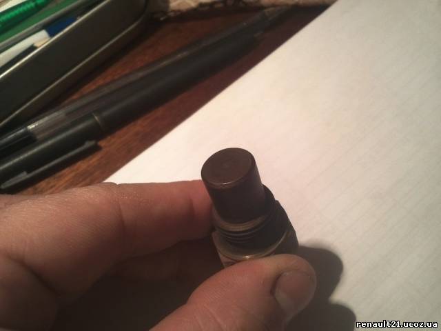

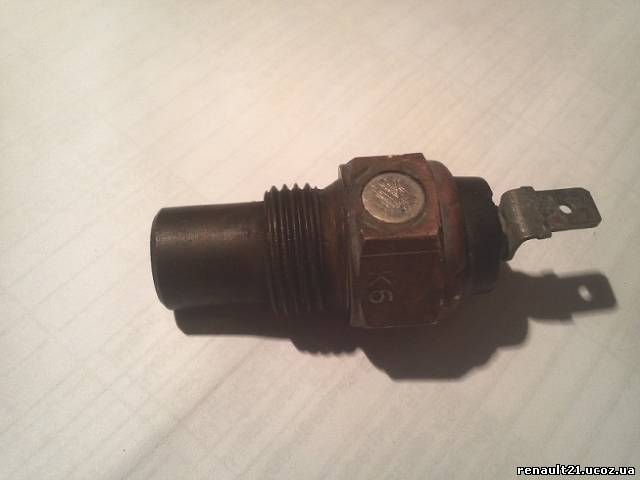

Сообщений: 73
Привет, ребята подскажите что это за датчик, находится он возле масляного насоса сзади возле коллектора. стоял на f2n710. А на своем новом f3nl740 там вместо такого датчика заглушка. и кстати кто подскажет как проверить этот датчик, замерял сопротивление тестером никакого результата
Прикрепления: 2549525.jpg (20.4 Kb) · 4151089.jpg (18.9 Kb)
Renault 21 Nevada F3NL740 карб
АндрюхаДата: Воскресенье, 26.01.2014, 21:06 | Сообщение # 884
Не бери в голову, это не Реновский датчик, он был вкручен как заглушка.
