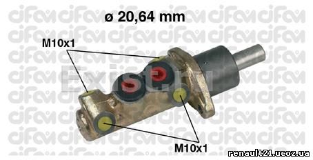

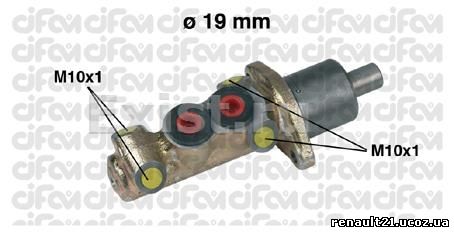

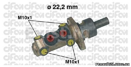

tvДата: Среда, 13.01.2016, 22:16 | Сообщение # 157
Сообщений: 216
Всем привет, вот думаю какой ГТЦ купить, хотел купить с диаметром поршня 22.2 мм, но потом увидел, что они конструктивно отличаются между собой, например длинной штока, смотрите на фотках. Кто-то знает, они совместимы?
Прикрепления: 8721465.jpg (34.6 Kb) · 4212297.jpg (34.7 Kb) · 3481584.jpg (33.9 Kb)

ЧТЕЦДата: Воскресенье, 24.01.2016, 15:24 | Сообщение # 158
Сообщений: 534
Цитата tv ()
они совместимы?
НО ТЫ же их пробивал по Диал. И о чем он говорит.С НОВОГОДНИМИ ПРАЗНИКАМИ . УДАЧИ.

tvДата: Воскресенье, 24.01.2016, 21:50 | Сообщение # 159
Сообщений: 216
По диаложису чтобы подобрать, надо код автомобиля и код оборудования. Да и вряд ли там будет несколько вариантов на выбор. А я хотел узнать подойдет ли 22.2 мне или нет..

ЧТЕЦДата: Среда, 27.01.2016, 20:05 | Сообщение # 160
Сообщений: 534
НО я главный еще не разбирал. НО ТЫ НАВЕРНОЕ СНАЧАЛА ПОЧИТАЙ. Анрей розбирал он знает, но это в теме уже расматривалось , но некоторые нехотят читать, а некоторым повторять надоело,

tvДата: Среда, 27.01.2016, 22:39 | Сообщение # 161
Сообщений: 216
ЧТЕЦ, хз, нигде не встречал ответа, хотя и поиском пользовался, думаю Андрюха ответил бы, если б был в курсе.
Поставлю наверное такой, как стоял, да и все.
Renault 21 1986г. 1.7, F2N 710, Solex z10 -> Солекс 21083 -> полный инжектор Volvo B18FP, кузов L482, JB2 000 4ст
ЧТЕЦДата: Понедельник, 15.02.2016, 14:44 | Сообщение # 162
Сообщений: 534
В ЭТОЙ ТЕМЕ СООБЩЕНИЕ № 135
Renault 21 GTS.1986.L482. JB3. F2NC710 карб. 21083--1.5
tvДата: Понедельник, 15.02.2016, 14:51 | Сообщение # 163
Сообщений: 216
ЧТЕЦ, http://renault21.ucoz.ua/forum/2-184-29000-16-1442603921
№135 это моё сообщение, и ответа там нет.
Сниму оригинальный и по нему подберу. Главное, чтобы дело было в нем.
