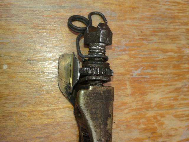

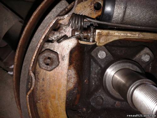

edu33Дата: Воскресенье, 10.04.2016, 16:24 | Сообщение # 166
Цитата AleksHr ()
Не понимаю как та гайка должна сама подтягиватся...
Здаёться мне что чего-то не хватает в районе гайки
Добавлено (10.04.2016, 16:24)
АндрюхаДата: Воскресенье, 10.04.2016, 17:25 | Сообщение # 167
AleksHr, собрано не верно, скоба, которая у тебя смотрит вверх, должна оттягивать пружинящую пластину сбоку на планке.
Прикрепления: 5297363.jpg (38.5 Kb)
ЧТЕЦДата: Воскресенье, 10.04.2016, 18:21 | Сообщение # 168
Сообщений: 534
Как по мне , чего-то не хватает , а где ЛЕПЕСТОК который двигает ГАЙКУ.
Добавлено (10.04.2016, 18:21)
Вполне с тобой согласен, лепестка не хватает , который двигает гайку. Но может ошибаюсь плохо видно.
Renault 21 GTS.1986.L482. JB3. F2NC710 карб. 21083--1.5
Сообщение отредактировал ЧТЕЦ - Воскресенье, 10.04.2016, 18:22
АндрюхаДата: Воскресенье, 10.04.2016, 19:12 | Сообщение # 169
ВСЕ на месте, просто неправильно собрано!
AleksHrДата: Воскресенье, 10.04.2016, 19:51 | Сообщение # 170
Понял! Спасибо большое! Тоесть просто лепесток повернуть назад под пластинку? Завтра так и сделаю и еще фото с разных сторон дам, может что подскажыте. А то в книгах даже где бендикс всего нет...
edu33Дата: Воскресенье, 10.04.2016, 22:32 | Сообщение # 171
Обязательно зделай.Узел проблемный и для многих механику понять нужно.

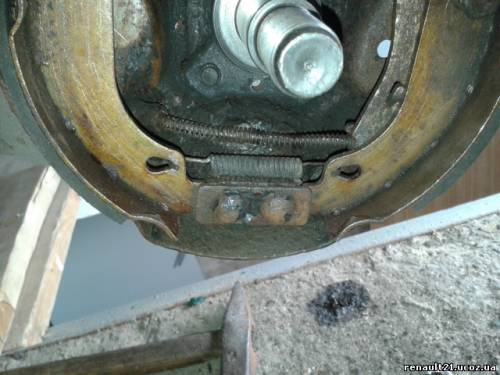

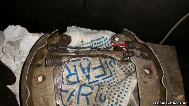

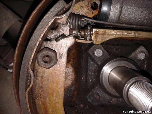

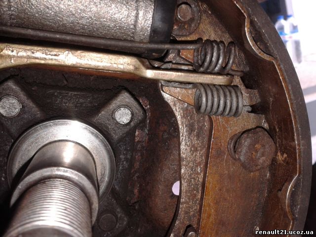

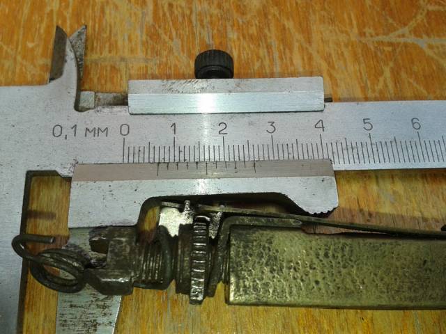

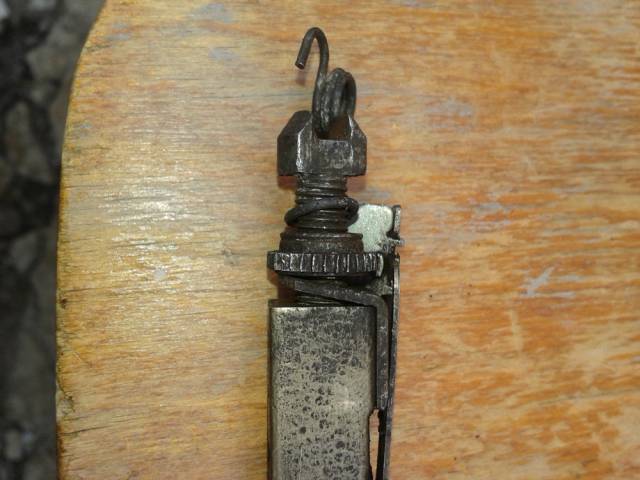

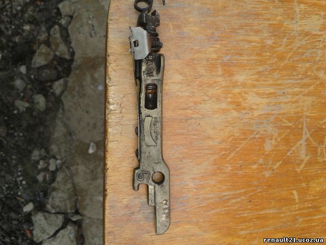

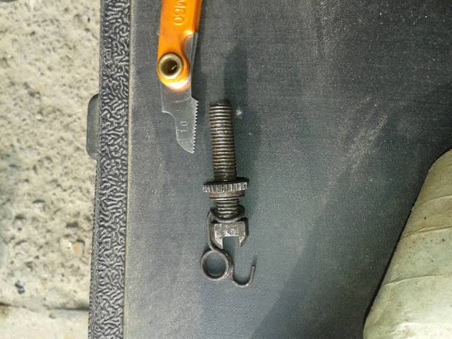

redakulaДата: Понедельник, 11.04.2016, 07:38 | Сообщение # 172
Сообщений: 241
AleksHr, Как я понял это у тебя правое заднее колесо. Вот мои фото по левом заднем. Та все так же, только полностью зеркально.
На левом колесе на винте автоподтяжки резьба ЛЕВАЯ !!! метричесская шаг 1,0 наружний диаммерт 6,9 м.м.
Вилка автоподтяжки в сборе.
Прикрепления: 9033963.jpg (50.0 Kb) · 5689472.jpg (48.2 Kb) · 2154480.jpg (40.2 Kb) · 5805283.jpg (41.0 Kb)
Renault 21 Symphonie GTL. Тип кузова L48F.Двигатель F3N D 726 ( так написано на табличке двигателя ), по Dialogys он F3N726. Коробка передач JB3 обём 1721 см.куб. 1988 года выпуска по техпаспорту.

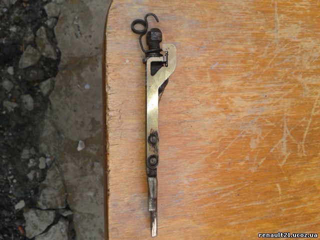

redakulaДата: Понедельник, 11.04.2016, 07:42 | Сообщение # 173
Сообщений: 241
AleksHr, Вилка автоподтяжки в сборе.
продолжение.
Узел в сборе.
Прикрепления: 1253774.jpg (40.8 Kb) · 4148724.jpg (40.8 Kb) · 0807094.jpg (41.2 Kb) · 2695146.jpg (49.8 Kb)

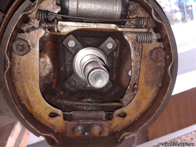

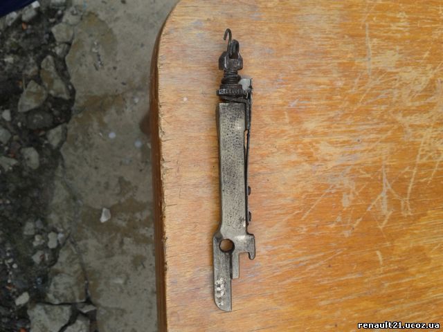

redakulaДата: Понедельник, 11.04.2016, 07:48 | Сообщение # 174
Сообщений: 241
AleksHr, Узел в сборе. Продолжение.
На винте вилки автоподтяжки правого колеса скорее всего резьба будет правая, так как там полностью всё зеркальное. Не буду утверждать на 100 % так как со времени когда я разбирал правый супорт прошло лет 5.
Больше фото в оригинальном разрешении ( не пережатых под форум ) тут : http://radiositelutsk.ho.ua/renault21.zip
Снимал когда менял потекший тормозной цилиндр на новый. В архиве фото до замены ( разбора ) и после.
Прикрепления: 6406146.jpg (49.8 Kb) · 4038067.jpg (51.3 Kb) · 0920812.jpg (47.2 Kb)
Сообщение отредактировал redakula - Понедельник, 11.04.2016, 08:17
ЧТЕЦДата: Вторник, 12.04.2016, 21:08 | Сообщение # 175
Сообщений: 534
Все совершенно верно, отличные фотки. И фас и профиль все хорошо показано. В этих механизмах ; беда одна , теряються лепестки-1, и на гаике , со временем , затираються прорези. Хорошо показано, КАК одеты все ПРУЖИНКИ . МОЛОДЕЦ.

AleksHrДата: Среда, 13.04.2016, 06:59 | Сообщение # 177
1. Кажись у меня такая проблема как стертые лепестки на гайке... А если вручную напильником немного протереть чтобы были побольше и подогнуть ту штуку что крутит гайку? Или лутчше не надо?
2. Как отличить правую и левую сторону? Может еще у меня и не праивльно собрано... Имею ввуду по резьбе, или не имеет значения так как просто не поставить ту туда а ту туда неправильно?
redakulaДата: Среда, 13.04.2016, 07:53 | Сообщение # 178
Сообщений: 241
edu33,
Цитата edu33 ()
А у кстати аналог есть этой гайки?
Гаек скорее всего отдельно нет, когда то спрашивал у продавца, то говорил что только в оригинале и что только вся распорная вилка в сборе, но стоит дорого. По моему авто Dialogys выдает два номера:
7701202346 ( на exist.ua нет в наличии ни оригинала, ни замены )
7701203544 ( на exist.ua есть только оригинал по цене 1515 грн. )
Суда по фото в Dialogys и в интернете за 1515 грн. будет 2 распорные вилки на левое и правое колесо + две пластины ручника в виде полумесяцев которые с одной стороны цепляются к колодке а с другой стороны на них зацепляется трос ручника, + 2 шайбы - фиксатора этих пластин.
Как писал Vovchik,
Комплект всех пружин и фиксаторов колодок к суппорту идет так же комплектом на оба задние суппорта:
7701202347 ( на exist.ua оригинал по цене 584 грн. , цена заменителей стартует от 114 грн. )
ЧТЕЦ,
Цитата ЧТЕЦ ()
беда одна , теряются лепестки
Да у меня на левом этого лепестка не было, так я выгнул один из лепестков той пружинистой пластины что приклепана к корпусу распорной вилки и она теперь на прямую без потерявшегося лепестка подтягивает гайку, ( ну в крайней степени гайка у меня назад не скручивается ) и за 5 лет подтягивать вручную колодки не приходилось, хотя может и колодки практически не стираются, так как езжу мало. Там есть ещё проблема в закисании резьбы этой гайки на винте, так что через 1 - 2 года она уже не хочет крутится, так что её приходится снимать, прочищать и разрабатывать чтоб подтяжка заработала. Даже не знаю чем её там можно смазать чтоб она не закисала и не забивалась пылью, может кто знает выход с этой ситуации.

ЧТЕЦДата: Среда, 13.04.2016, 09:06 | Сообщение # 180
Сообщений: 534
Про резьбу уже не хотел писать. Лечит так же , как на передних колесах, високо температурная смазка. Как я понял, ты пластину подогнул под профиль лепестка, а получилось, там вроде не хватит , ширины этой пластины.,
