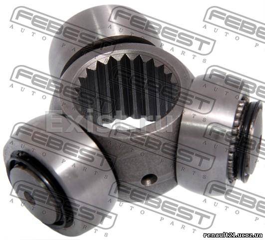

АндрюхаДата: Понедельник, 07.05.2012, 14:08 | Сообщение # 40
Quote (Vasyck)
Сам так думал, искал внутренние ШРУСы причем искал кроме родных и от Рено 25, сайты давали отдельной запчастью только наружные. Пришлось купить полуоси в сборе.
Febest 2716-440 ,трипоид внутренний Вольво 440-480,цена 429 грн.Это на Эксисте,думаю в других магазинах можно найти дешевле!
