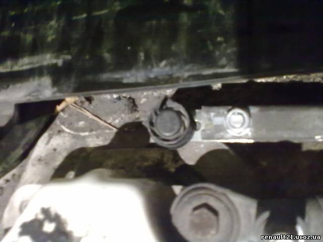

Вот ёпть, опять трабл, слетает одна тяга на трапеции стеклоотчистителей.Кто чё подскажет как переделать или отремонтировать?
esoxxxДата: Среда, 14.12.2011, 15:45 | Сообщение # 81
я сначала пытался проволокой прикрутить... потом вроде шайбу подставлял... уже и не помню как отремонтировал sad
ser26Дата: Пятница, 16.12.2011, 22:57 | Сообщение # 82
Либо тягу поискать новую или БУ,либо поискать в магазинах по ВАЗам,там эти пластиковые шарниры шли отдельно,как ремкомплект,вроде как где-то кто-то ставил,должны подходить один в один.

VovchikДата: Среда, 21.12.2011, 22:15 | Сообщение # 84
Потихоньку продолжаем ремонтироваться.С тяги привода стеклоотчистителя пластмассовый шарнир был удалён полностью, вместо него взял тягу крепления центрального замка(в комплекте с замками идут) увеличил отверстие сверлом на 10мм для крепления шарнира, прикрепил к тяге болтиком и всё гуд.Ну а старый пластмассовый шарнирчик теперь как заглушечка.

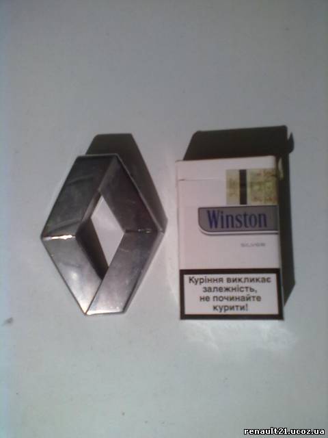

Наверно скоро буду в очередной раз переделывать решёточку, но уже под новый бампер. Пока в гараже лежат два, может скоро и третий появится, ужо наизвращаюсь. ( Бампера от : Chevrolet Aveo3, Hyundai Accent, возможно ещё Lancer X) Решёточка из бампера Vectra C и эмблемка от Clio Symbol.
Вот выложу часть элементов для будущей переделки.
