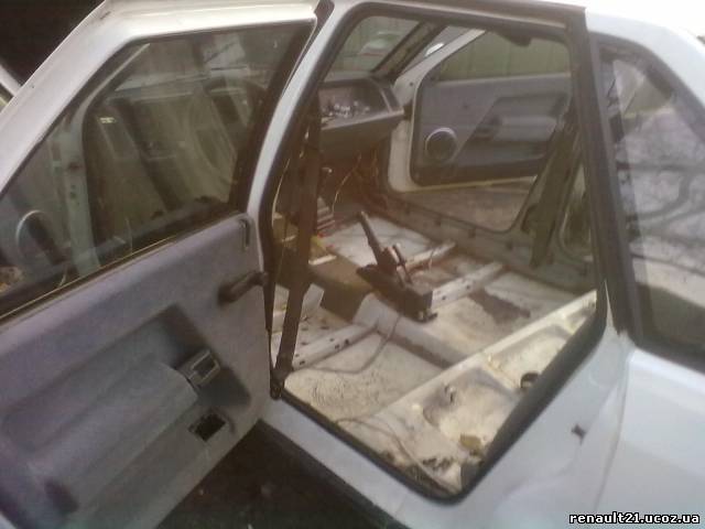

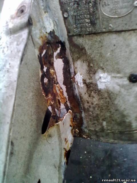

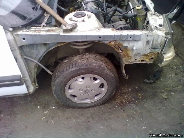

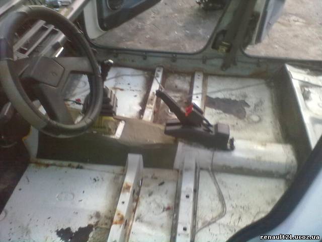

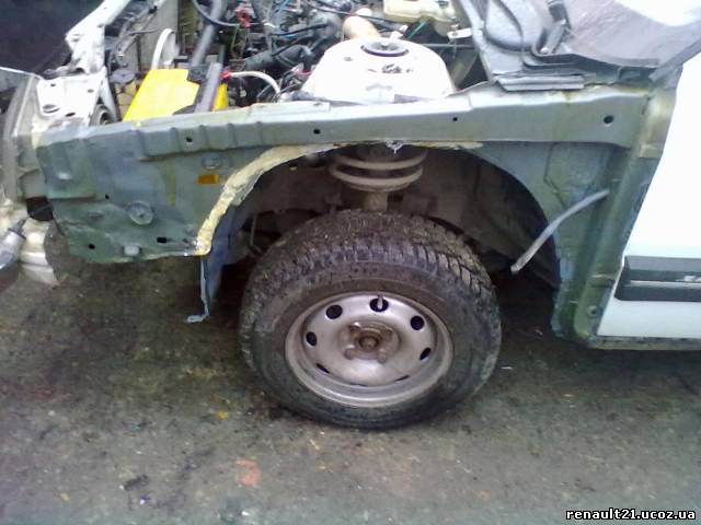

Пару фоток
Прикрепления: 7000960.jpg (41.4 Kb) · 8017384.jpg (45.2 Kb) · 9477895.jpg (35.7 Kb) · 6528148.jpg (39.7 Kb)
VovchikДата: Суббота, 21.04.2012, 08:12 | Сообщение # 100
И ещё чуток
Прикрепления: 4051670.jpg (28.5 Kb) · 0953242.jpg (31.8 Kb) · 6083871.jpg (36.2 Kb)

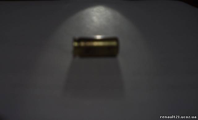

Можете не верить, но сегодня занимаясь разборкой салона, нужно менять пороги и есть ещё пара вопросов по днищу я нашёл вот это. Правда качество не очень, так пока не разжился на фотик.
На гильзе есть надпись ПМД-8
Прикрепления: 2038116.jpg (7.3 Kb)

На гильзе которую я надыбал - Форт-Р 9мм.
