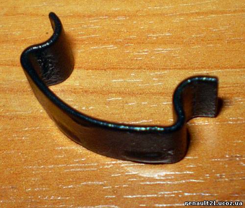

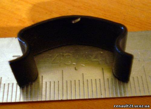

смотри, в принципе пружинку можно сделать самому из жигулевской. Она не такое уж и большое оказывает усилие. Немного четче выставляю фотки, чтобы ты все таки сделал.

beer, уважуха тебе за чёткие фото! С ними можно и в магазин идти, показывать. Недавно пытался сам выгнуть, но всё время ломается...

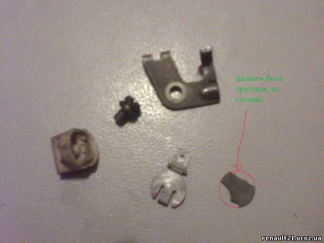

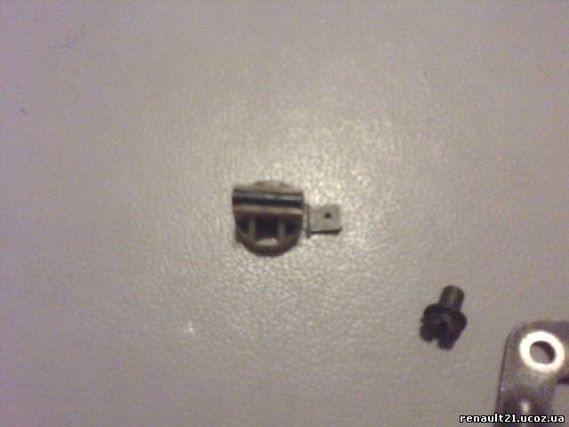

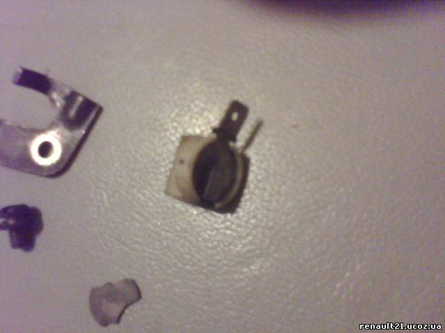

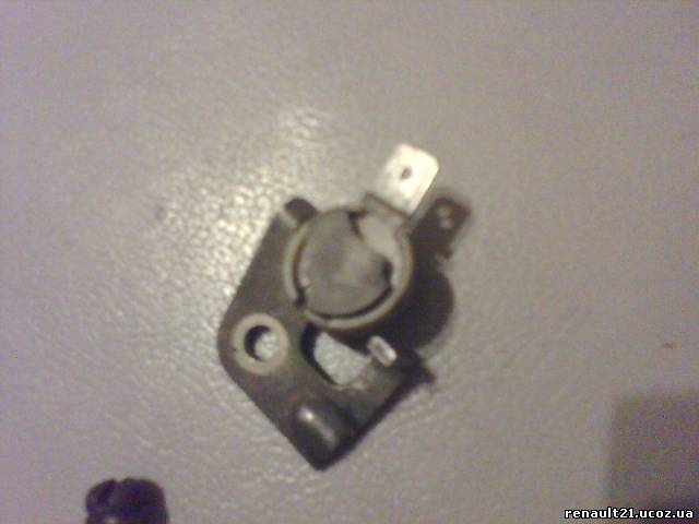

Вопрос следующий к тем у кого стоит карбюратор Solex Z10 (или может номер не этот, а более новая модель) и ещё сохранилось родной обогрев дросельного узла выглядит так , , ,
А вопрос вобственно в следующем из чего сделан этот кружочег, это типа какое-то керамическое сопротивление, из чего его можно сделать или где достать, может кто номер по каталогам знает. При подаче напряжения разогревается. Сейчас поставил на обогрев от системы охлаждения, но хочется восстановить прежнюю конструкция, при прогреве мне кажется времени меньше затрачивалось, чтобы на холостом не глохла, сейчас в принципе минут 5 - 10.

Исправляюсь,это позистор,можно купить на радиорынке,при подаче напряжения он разогревается,у меня его уже давно нет и все нормально.

ValerisKPДата: Среда, 21.09.2011, 20:59 | Сообщение # 270
Сообщений: 76
Андрюха, так-то в принципе нормально, но мне сейчас кажется прогрев быстрей был. Хотя завтра ещё проверю, заменил термостат. Но зимой все равно для карбюратора наверно лучше этот позистор его он быстрей прогревает наверно, чем ОЖ. Я как его сломал сделал сначала от ОЖ, но потом убрал на время, не помню сейчас зачем. До этого машина стояла в гараже и разницы я не заметил, что без подогрева, что с ним. Но ночь следующую машина стояла во дворе. И с утра я её еле завёл. Двигатель настолько тяжело работал, это был ужас, а холостые обороты стал держать только после полного прогрева до рабочей температуры, а это 90 и это при температуре на улице только немного прыгнувшей за ночь ниже нуля. Хотя с подогревом карбюратора от терморезистора или ОЖ ему хватало первой рисочки, а летом даже меньше.
