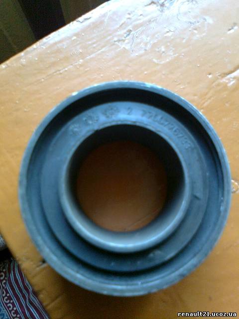

привет всем не поможете ребята какои номер салентов заднеи балки у рено21а то мне прислали 7700776733 он же от 19 он на размер больше все снял и пипец теперь
Прикрепления: 0869520.jpg (31.2 Kb)
Сообщение отредактировал серега - Воскресенье, 12.06.2011, 17:57

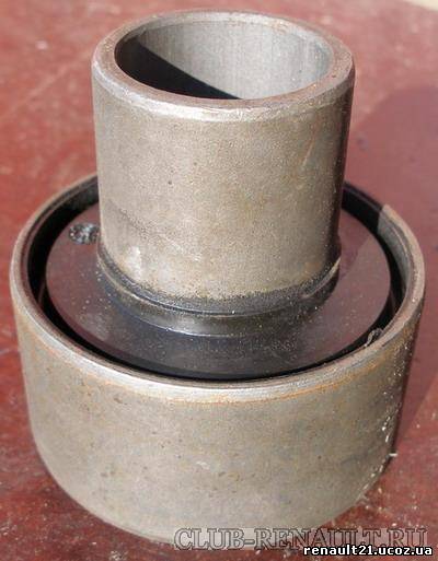

серегаДата: Воскресенье, 12.06.2011, 17:59 | Сообщение # 560
хотя они похожи
Прикрепления: 7619839.jpg (31.2 Kb)
МараудерДата: Воскресенье, 12.06.2011, 18:03 | Сообщение # 561
7700 762 844 или 7700 762 843 зависит от индекса кузова. на мою второй

серегаДата: Воскресенье, 12.06.2011, 20:49 | Сообщение # 563
как я понял он должен быть такои
Прикрепления: 0497082.jpg (30.4 Kb)

серегаДата: Понедельник, 13.06.2011, 08:05 | Сообщение # 565
они расыпались вот и подумал что такие как на фото с помощью кувалды выбил конец и диаметр 73-72-32

серегаДата: Понедельник, 13.06.2011, 14:56 | Сообщение # 570
может просто не хотят я кувалдои 2 часа и все тарсионы вылетили еще пришлось немного поялкои поработать чтоб рзавчину лишнею обожгло и норма
