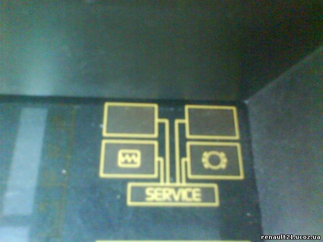

серегаДата: Суббота, 25.06.2011, 10:01 | Сообщение # 607
привет скажите пожалуиста что эти 2 окна сервис обозначают
Прикрепления: 0945938.jpg (27.0 Kb)
АндрюхаДата: Суббота, 25.06.2011, 11:49 | Сообщение # 608
Quote (серега)
Пила-поломка системы управления двигателем.
Кружок с кавычками-износ передних колодок.

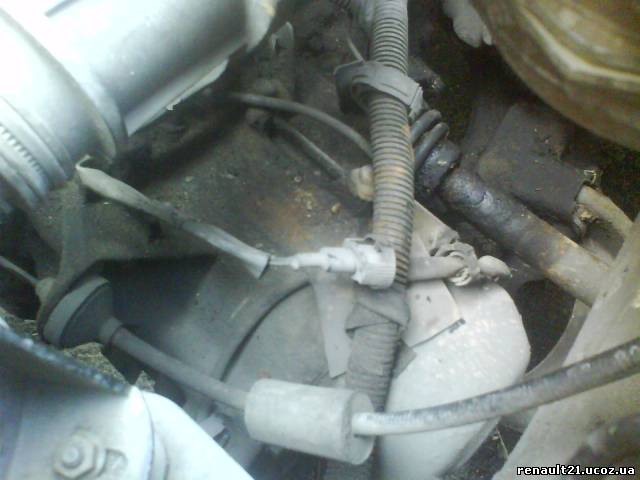

серегаДата: Суббота, 25.06.2011, 17:08 | Сообщение # 609
может кто знает для чего этот штекер лежит на каробке а с другои стороны похожии там бы керамическии датчик он как я понимаю шол на гур
Прикрепления: 1931594.jpg (32.0 Kb)

МараудерДата: Воскресенье, 26.06.2011, 15:57 | Сообщение # 614
Quote (серега)
с другой стороны это внизу под выступом коробки? там датчик заднего хода, но у меня он вродь пластиковый. а этот штекер у меня куда то подсоединен.. позже гляну - скажу
