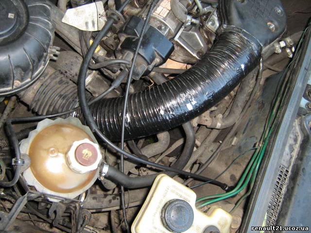

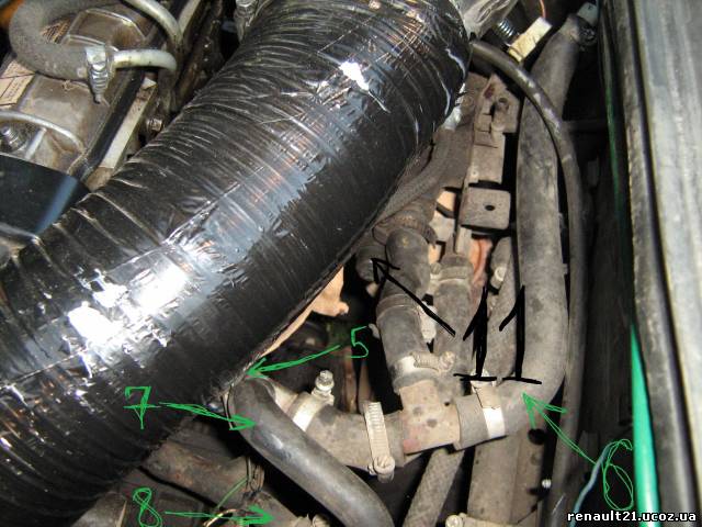

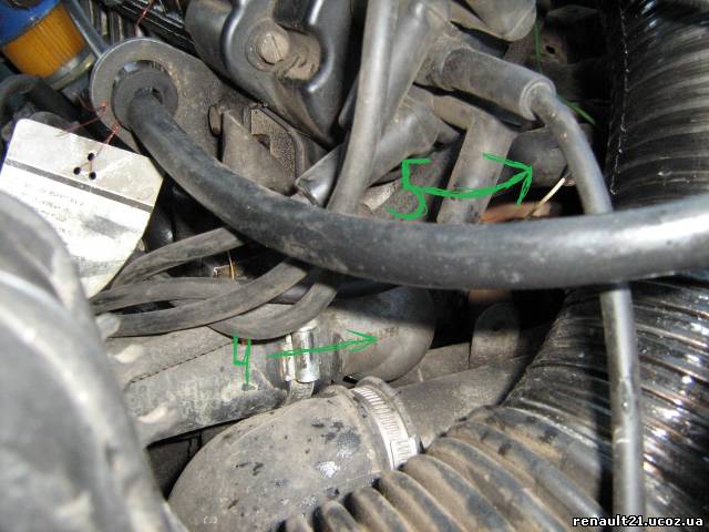

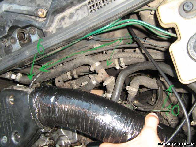

Вот какая система у меня!
1 Верхний шланг
2 нижний
между ними в радиаторе датчик выключения радиотора!
4 термостат
5 шланг входа в головку
6 на печку
7 в разшерительный ( когда машина роботает постоянно через него в разшерительный идёт тосол но разшерительный не наполняеться в низу 2 трубки з разшерительного 1 в блок, 2 (9)идёт к печек!)
8 в розшерительный
9 из течки в розшерительный
10 в розшерительный
Прикрепления: 8262479.jpg (56.5 Kb) · 0028425.jpg (47.6 Kb)

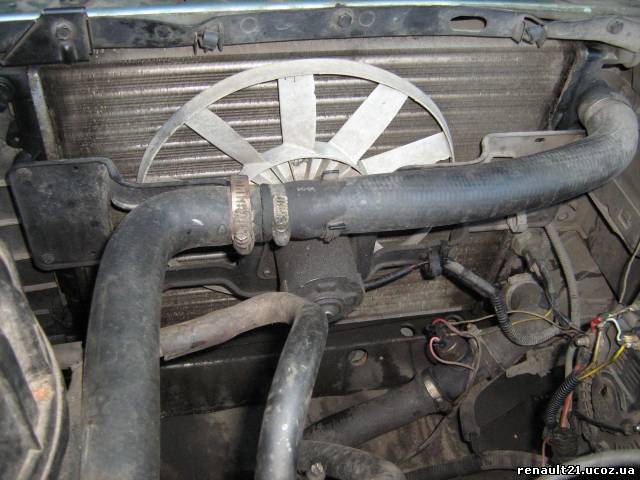

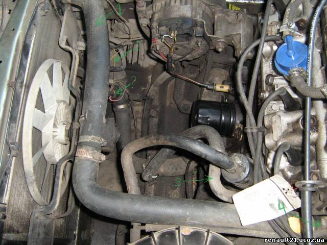

и вот
Прикрепления: 5680773.jpg (55.0 Kb) · 6944785.jpg (57.8 Kb)

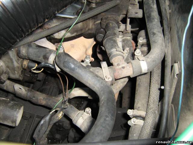

щя терь просто фото подетальнееЁ!
Прикрепления: 8774140.jpg (61.9 Kb) · 2338483.jpg (47.7 Kb) · 2798205.jpg (48.0 Kb)

ден88Дата: Понедельник, 29.08.2011, 16:34 | Сообщение # 727
Ну по фото вроде всё правильно у тебя подключено biggrin
