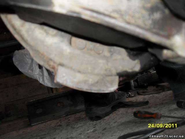

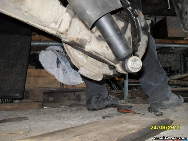

алексДата: Воскресенье, 25.09.2011, 22:02 | Сообщение # 786
С обратной стороны заднего тормозного барабана на его кожухе ( не знаю как правильно он называется) снизу установлен груз. Его на фото видно внизу. Зачем он?

АндрюхаДата: Понедельник, 26.09.2011, 07:22 | Сообщение # 788
Сделай фотку с другой стороны,как по мне,то это выштамповка для отвода пыли из барабана.

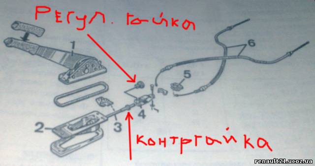

beerДата: Понедельник, 26.09.2011, 10:07 | Сообщение # 791
сфотал с книги, здесь все понятно. Я забыл, что есть еще контргайка. Ее необходимо ослабить. Затем отрегулировать регулировочной гайкой таким образом, чтобы колеса свободно вращались, но и при натяжение ручника ( для себя делаю на 5-6 щелчков) колеса блокировались намертво.
Важно: регулировку осуществляй с подвешенными задними колесами (поддомкрать зад авто)

beerДата: Понедельник, 26.09.2011, 11:11 | Сообщение # 793
Quote (Васьок)
Отож к регулировочной гаике ничим не подобраться
берешь щетку металлическую и трешь этот шток с резьбой (чтобы отчистить от грязи)до тех пор, пока не заблестит "как у кота яйки", затем берешь ВД-40 или что либо подобное, заливаешь это все и ждешь день, другой, третий и так далее и не просто ждешь, а проливаешь его постоянно ВДшкой. Затем при помощи различных матерей и ключей/приспособ "срываешь" регулировочную гайку и она у тебя будет вращаться практически от руки.
Quote (Васьок)
+ ещё выхлопная мешает
разве это проблема???? сними ее нафиг
Не считаю эту процедуру тяжелой. и проблемного ничего не вижу
Quote (Васьок)
блина нада было фото зделать
что тебе еще нужно сфотать???? ведь в книжке все ясно и понятно прорисовано.
Добавлено (26.09.2011, 12:11)
Если ничего не получится или ты считаешь это геморным, могу предложить еще один вариант:
Откручиваешь задние колеса, разбираешь оба барабана, отсоединяешь тросики ручника, вытягиваешь их понемногу назад. Затем идешь (если на яме) или ползешь (если без ямы) к устройству натяжение ручника. Там вытаскиваешь тросики из этой скобки. Контргайку закручиваешь в сторону двигателя настолько много, чтобы можно было отодвинуть скобку в сторону и "безболезненно" для тебя и авто "сорвать" и выкрутить регулировочную гайку. Как сорвал ее, берешь металлическую щетку и делаешь что я писал выше. Должен быть блеск, как у кота........... . Проливаешь ВДэшкой, разрабатываешь до тех пор, пока гайка у тебя не будет вращаться, как новая. Затем все делаешь в обратном порядке и подтягиваешь тросик.
ВСЕ, БОЛЬШЕ, я думаю, НЕ СТОИТ ИЗОБРЕТАТЬ ВЕЛОСИПЕД, ДЕРЗАЙ.
