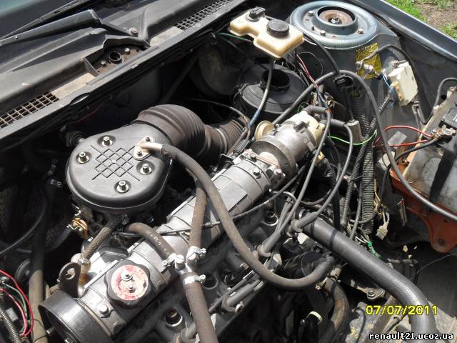

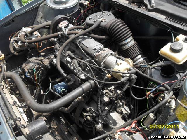

всем привет, кто знает и может проконсультировать, двигатель f3n c722 полный инжектор, можно установить карбюратор, что надо менять, станет впускной колектор под карбюратор.

Quote (молодой)
вот это новость blink
Quote (молодой)
что надо менять
менять и коллектор, и бензонасос, и заделывать дырки под форсунки, и всякие тросики/шлангочки... и бог знает что ещё...
алексДата: Среда, 18.01.2012, 18:55 | Сообщение # 1099
Quote (молодой)
Колектор станет, ставить карб можно. В дырки ( под форсунки) - заглушки. Как их поставиш это полёт твоей фантазии. Я сначала заглушил резиновыми пробками потом современем нарезал резьбу и вкрутил силуминовые пробки. Бензонасос-электрический( как по мне намного удобней).Зажигание с 9-ки, карб Солекс. Всё, что не задействованно- удаляеш и катаешся. Может что забыл- спрашивай. Ниже фото как сделано у меня.

молодойДата: Среда, 18.01.2012, 21:14 | Сообщение # 1100
Сообщений: 87
алекс у тебя двигатель f3n полный инжектор, если да то как себя видет двигатель, разгон, тяга, расход, против инжектора
