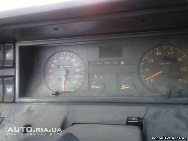

nikgmДата: Воскресенье, 29.01.2012, 23:44 | Сообщение # 1115
Сообщений: 54
Кто знает, встает ли без переделок приборка как на фото от r21 1,7 на r21 2,2 у меня если смотреть по фото стоит такая же только дисплей пошел пятнами и ничего не видно. Но может там начинка отличается?

beerДата: Понедельник, 30.01.2012, 15:24 | Сообщение # 1116
могу и ошибиться, но кажется что должна встать. А вообще, нужно мерить
АндрюхаДата: Вторник, 31.01.2012, 09:05 | Сообщение # 1117
Quote (nikgm)
Без переделки проводки вряд-ли,да и коробку наверное тоже придется менять,так как вместо датчика скорости нужно будет ставить трос.

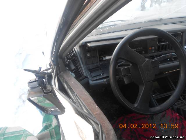

Привет всем долго не писал так как не было проблем а сеичас вот такая вот кто подскажет во сколько выльется ремонт разбито крепко
Прикрепления: 2770862.jpg (33.9 Kb)

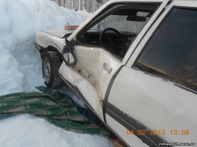

серегаДата: Суббота, 04.02.2012, 12:27 | Сообщение # 1119
вот еще
Прикрепления: 3568921.jpg (33.3 Kb)
ден88Дата: Суббота, 04.02.2012, 12:29 | Сообщение # 1120
Сочувствую!как же это тебя так угораздило?!Ну если ланжерон целый и стойка то не так и дорого а вот если нужно ставить на вытяжку авто это не дешевое удовольствие

ден88Дата: Суббота, 04.02.2012, 12:32 | Сообщение # 1122
ну я не спец конечно в этих делах но тебе нужно снять хоть крыло и торпеду и пластик с со стороны удара чтобы оценить маштаб ремонта

серегаДата: Суббота, 04.02.2012, 12:36 | Сообщение # 1123
да один друг на рено не уступил мне дорогу гололед и с его слов 70 ехал Стоика к педалям прижалась дверь на которой стоит а стоику амортизатора в верху оторвала чуть-чуть может с него денег на новую взять машина не гнилая и она мне так нравилась
ден88Дата: Суббота, 04.02.2012, 12:43 | Сообщение # 1124
так если есть возможность сбить денег то восстанови свою да ещё и деньги останутся!а вообще это тебе нужно жестянчикам показать чтобы оценили сумму ремонта и подсчитаешь что тебе будет выгодней
esoxxxДата: Суббота, 04.02.2012, 12:44 | Сообщение # 1125
Quote (серега)
с запятыми было бы понятней конечно... а так, если повело только стойку, то лучше вырезать её с донора и вварить... двери - не проблема, главное чтобы кузов был ровный
