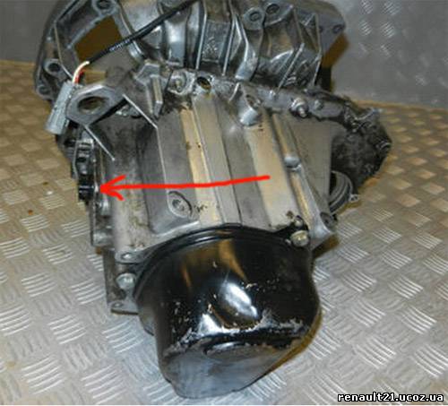

Скажите пожалуйста, куда заливать трансмиссионное масло в 1.7 карб?
Рено 21, 1.7 карб., 87г.в.
kipiaopДата: Понедельник, 09.04.2012, 21:12 | Сообщение # 1264
Quote (Morany)
в трансмиссию biggrin сбоку коробки со стороны капота пластмассовая пробка вкручена - это и уровень масла в коробке и отверстие для заливки smile
beerДата: Понедельник, 09.04.2012, 21:27 | Сообщение # 1265
Quote (kipiaop)
Прикрепления: 9757904.jpg (101.0 Kb)
Professor_JeckДата: Понедельник, 09.04.2012, 21:36 | Сообщение # 1266
Не обязательно пластмассовая у меня она железная ну а на рисунке примерно в том раёне,если надо могу сфоткать свою в машине и выложить фотку,это для Morany
