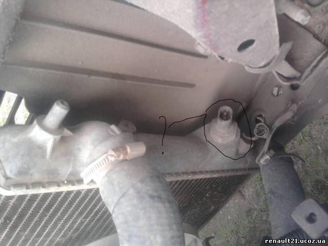

утра всем доброго!!! после недели реанимации моего "коня", собралась жменя вопросов... помыв и продув карб, поменяв прокладки под ним - наконец-таки завелась птица...!!! но с причудами: холодный запуск норм (с подсосом), затем без подсоса работать не хочет вообще - троит, глохнет, чихает (только на высоких об. выравнивается); холостого хода тоже нет; расход - 5 минут погрел - литр аи92 "в трубу"... под капатом обнаружилось два отключенных датчика - что за они??? тахометр, немного поработав, больше не хочет... ну хоть ты руки опускай.... заранее спасибо за советы и помощь...
Прикрепления: 8269925.jpg (29.9 Kb) · 2009277.jpg (30.6 Kb)
ден88Дата: Среда, 18.04.2012, 07:35 | Сообщение # 1278
ну первый,это датчик давления масла.а второй походу датчик включения вентилятора

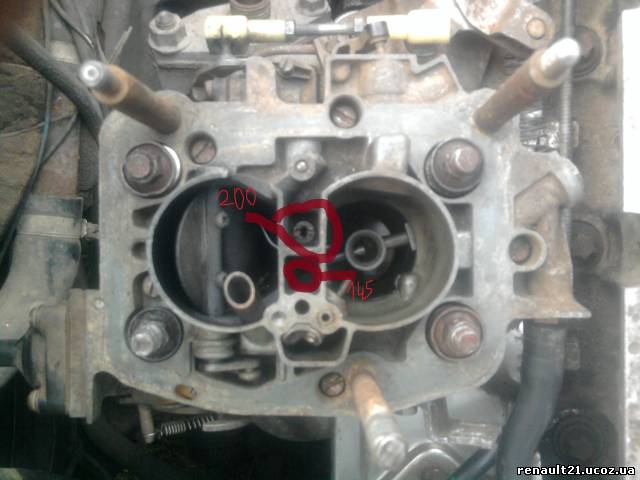

карб у меня солекс, модель правда не знаю... жиклеры: 145/200

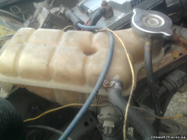

и ещё какой-то датчик на расширительном бачке???
Прикрепления: 8201947.jpg (36.3 Kb) · 2111505.jpg (28.8 Kb)
Сообщение отредактировал TrAhTiBiDoH - Среда, 18.04.2012, 17:58
beerДата: Среда, 18.04.2012, 19:04 | Сообщение # 1280
Quote (TrAhTiBiDoH)
это "химия"!!!
Родной Солекс Z10!
TrAhTiBiDoHДата: Среда, 18.04.2012, 20:07 | Сообщение # 1282
/хими/ - т.е. самоделка???
и жиклеры родные...???

beerДата: Среда, 18.04.2012, 20:50 | Сообщение # 1283
Quote (TrAhTiBiDoH)
абсолютно верно понял, то что то мудрил предыдущий хозяин.

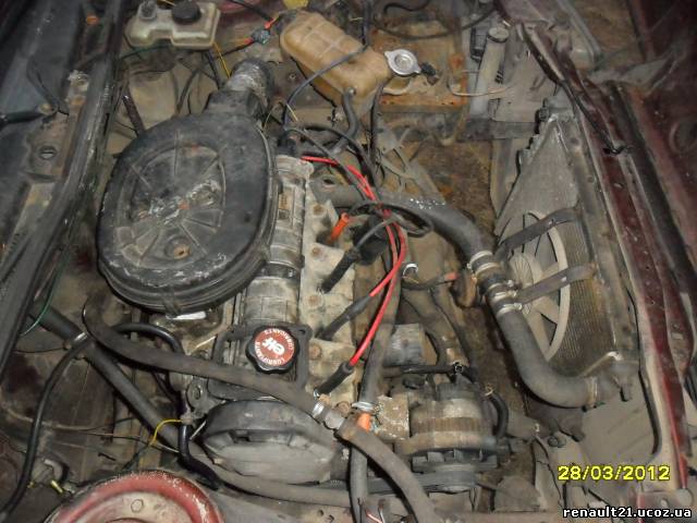

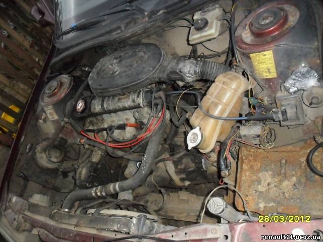

TrAhTiBiDoHДата: Среда, 18.04.2012, 21:01 | Сообщение # 1284
общий вид как-то так:
и радиатор получается левый...???
Прикрепления: 4350602.jpg (49.9 Kb) · 7470426.jpg (50.2 Kb)
esoxxxДата: Среда, 18.04.2012, 23:14 | Сообщение # 1285
Quote (TrAhTiBiDoH)
да
