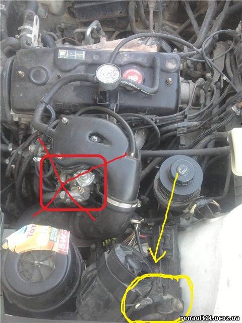

aza5555Дата: Суббота, 21.04.2012, 19:57 | Сообщение # 1301
всем привет! ребята подскажите что это за датчик в желтом крушке ? у него 2 шланчика висят куда они идут?
Прикрепления: 6555417.jpg (97.8 Kb)
batmansonДата: Понедельник, 23.04.2012, 01:34 | Сообщение # 1302
хз, клапан адсорбера можт
/NEVADA/GTX/1990/J7TL754 2.2/MPI FENIX1B/NG9/E2/phase2
esoxxxДата: Понедельник, 23.04.2012, 08:42 | Сообщение # 1303
совершенно верно
