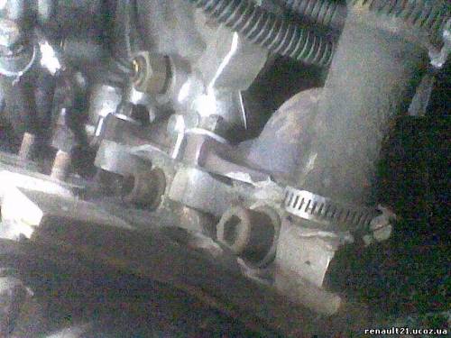

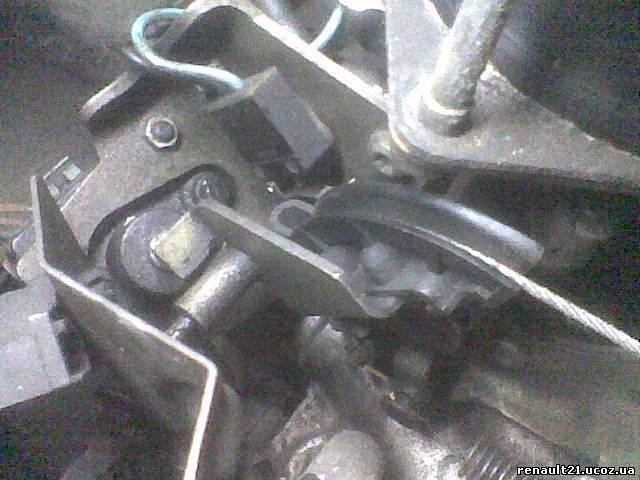

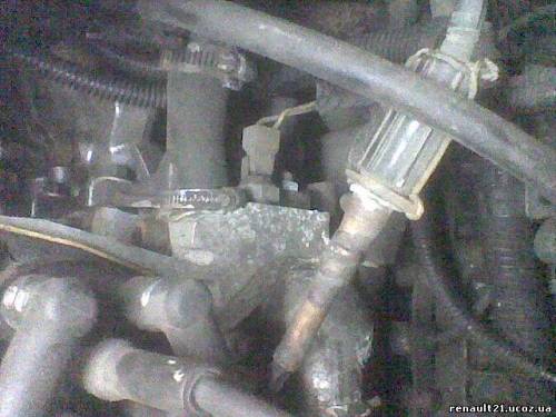

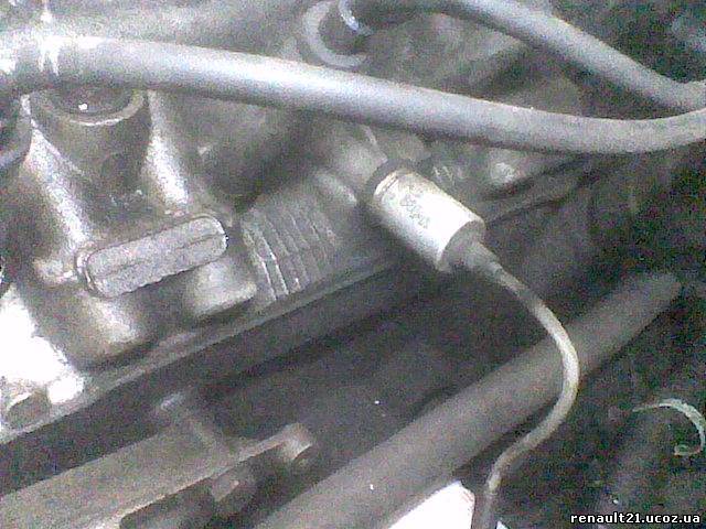

АндрюхаДата: Воскресенье, 09.12.2012, 17:58 | Сообщение # 212
rokkyy, У тебя моник Bendix,ищи книгу по Рено 19,там есть его описание.
По датчикам
Датчик детонации
Внизу РХХ,сбоку датчик положения дроссельной заслонки
Датчик температуры всасываемого воздуха
Датчик температуры охлаждающей жидкости для комбинации приборов
Прикрепления: 0331760.jpg (62.4 Kb) · 7033117.jpg (58.2 Kb) · 2831185.jpg (67.0 Kb) · 7764517.jpg (61.6 Kb)
