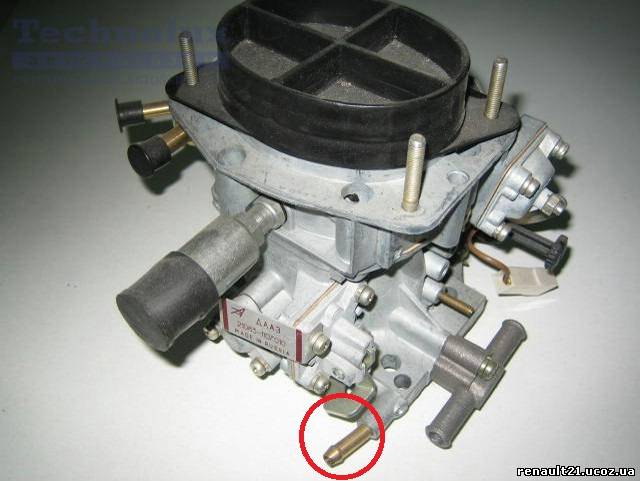

ден88Дата: Среда, 19.12.2012, 22:59 | Сообщение # 233
Сапун обязательно подключи через тройник и к фильтру и в задроссельное пространство на нижней части карбюратора,это убережет тебя от головняка в последующем
Андрюх а можешь или фотку скинуть и как то поподробней объяснить куда именно его там тулить на карбюратор???!Ну уровень масла на месте!я вот даж пробовал:поднёс листок бумаги к сапуну и газовал,то при нормальных рабочих оборотах нечего не вылетало,а когда дал высокие обороты то пару капелек на листок ляпнуло
АндрюхаДата: Четверг, 20.12.2012, 12:16 | Сообщение # 234
ден88, вот,обвел красным,подключаешь тонкой трубкой через тройник,врезанный в патрубок вентиляции картера.
Прикрепления: 5277345.jpg (75.9 Kb)
ден88Дата: Четверг, 20.12.2012, 13:51 | Сообщение # 235
Спасибо большое Андрюх за помощь:)
