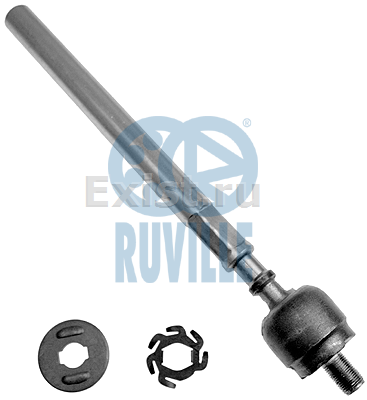

Мужики у меня такой вопрос!Поменял сегодня с правой стороны салинтблоки рычага,шаровую,Рулевые наконечники тож не давно менял)всё собрал обратно но остался люфт колеса если шатать в право влево и ещё шруз немного люфтит по горизонтали!А с левой стороны ещё не менял нечего так там и люфта нет практически!В чём ещё может быть проблема???

esoxxxДата: Четверг, 17.01.2013, 17:15 | Сообщение # 266
У меня вот рулевая тяга выкрутилась из рейки справа, может при этом и люфтила, точно не знаю...
АндрюхаДата: Четверг, 17.01.2013, 17:36 | Сообщение # 267
В ШРУСе люфт и будет,так как он шарнирный а не намертво закреплен.А вот люфт колеса,тут может ослаб наконечник,люфт в самом наконечнике,люфт в шаровом соединении рулевой тяги,люфт в рулевой рейке.Попроси кого-нибудь пошатать за колесо,а сам рукой попробуй где люфтит.
алексДата: Четверг, 17.01.2013, 22:18 | Сообщение # 268
Или люфт в подшипнике ступицы, так-же проверь центральную гайку на шрусе( возможно нужно дожать).
ден88Дата: Четверг, 17.01.2013, 22:27 | Сообщение # 269
Проблему нашёл:Разбита поперечная рулевая тяга!Вот только подскажите как она отсоединяется от рулевой рейки???в книге смотрел,но так нечего и не понял как её снимать

esoxxxДата: Пятница, 18.01.2013, 09:34 | Сообщение # 270
Вот к примеру как делал ValerisKP
http://renault21.ucoz.ua/forum/18-83-16036-16-1340600305
