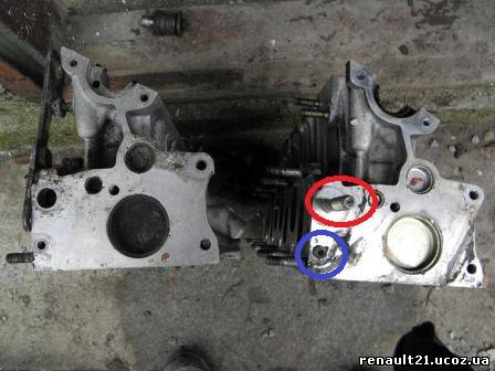

Ivog, Сегодня смотрел разницу,не получится без аргоновой сварки и снятия двигателя!Дело в том,что втулка паразитного ролика на ГБЦ старого образца запрессована и если ее вытянуть,то останется дыра диаметром где-то 14 мм,и шпильку под новый ролик попросту некуда будет вкрутить!
Красным обведена шпилька ролика,синим опора ролика.Можно попробовать нарезать в ГБЦ резьбу и вкрутить переходник,но скорее всего понадобится еще и кожух ремня ГРМ нового образца вместе с крышкой!

IvogДата: Вторник, 19.03.2013, 19:24 | Сообщение # 357
Сообщений: 72
Я так розумію,що це дві різні головки. Якщо це так, в принципі вони ідентичні. А крін цього всього чи не прийдеться і шестерні ремня замінити? Однозначно мінінгіту назбирається. І ще одне запитання, коли випресується щпилька ролика що під нею, не система охолодження? А якщо цілу головку з донора впихнути , наскільки це реально? Дякую

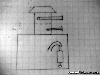

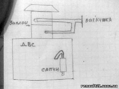

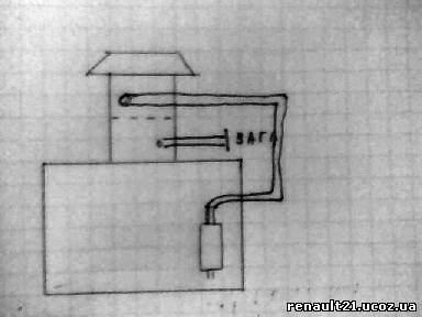

Всем привет опять !
знающие моник подскажите какой вариант правильный или лучший или ...
сорри за какчество )))
чето не могу картинки вставить
Прикрепления: 6682250.jpg (61.8 Kb) · 9541078.jpg (64.0 Kb) · 6704733.jpg (64.1 Kb)

Ivog, головки одинаковые, за исключением года выпуска и того,что правая инжекторная от Вольво 460 (а в ней 4 отлива с отверстиями под форсунки).Под шпилькой ролика идет отверстие под болт крепления ГБЦ к блоку цилиндров.Целую голову с донора впихнуть без проблем,но перед этим ее нужно перебрать.
алексДата: Вторник, 19.03.2013, 21:02 | Сообщение # 360
втулка паразитного ролика на ГБЦ старого образца запрессована и если ее вытянуть,то останется дыра диаметром где-то 14 мм-всё верно. Далее в той дыре нарезаеш резьбу и вкручиваеш самодельную шпильку под ролик. Делай не сомневайся и будет счастье твоей машинке. Так-как я ещё тот колхозник, то себе сделал так ещё года три назад- не жалуюсь пока.
