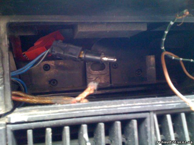

привет всем, снял магнитолу а там оказалось лампочька, от чего она?

AssДата: Суббота, 13.04.2013, 21:09 | Сообщение # 398
Привіт,напевне то лампочка підсвітки годинника.
АндрюхаДата: Суббота, 13.04.2013, 21:48 | Сообщение # 399
Нет,это не подсветка часов!
Скорее всего это лампочка подсветки панели переключателей "печки"!
BrunoДата: Суббота, 13.04.2013, 21:54 | Сообщение # 400
Сообщений: 20
смотрел в часах там есть лампочька.
Добавлено (13.04.2013, 21:54)
проверю, спасибо

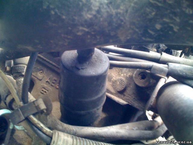

привет всем. подскажите пожалуйста что это? (он вкручен в блока двигателя и имеит соединение с воздушным фильтром)

VovchikДата: Понедельник, 15.04.2013, 18:28 | Сообщение # 402
Это Сопун, он не вкручен в блок двигателя, а вставлен очень плотно, типа "посадка с натягом".
Я свой чтоб отмыть и выполоскать очень долго с расстворителем плюхкался smile
BrunoДата: Понедельник, 15.04.2013, 19:05 | Сообщение # 403
Сообщений: 20
такая проблема. случайно порвал один вывод сапуна, что теперь можно зделать, его можно клеить?

АндрюхаДата: Понедельник, 15.04.2013, 19:46 | Сообщение # 404
Если ты о пластмассовом тройнике,то только восстановление,так как там калиброванные отверстия,в противном случае проблемы с отводом картерных газов тебе обеспечены!
