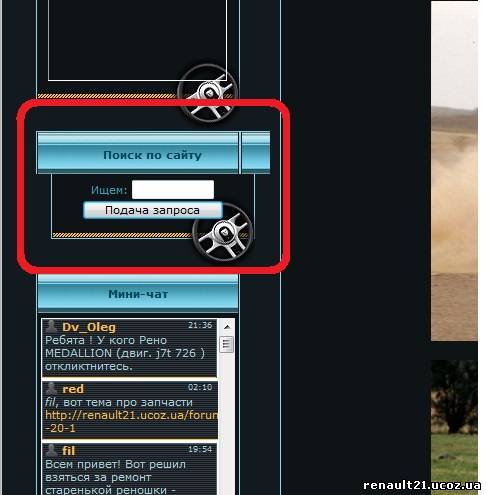

АндрюхаДата: Понедельник, 15.04.2013, 20:37 | Сообщение # 406
Цитата (Bruno)
где находится сливная пробка тасола двигателя
Bruno, не ленись читать Форум и искать нужную информацию в поиске на Главной!
З.Ы. Ответ на твой вопрос в разделе "Копилка знаний"
