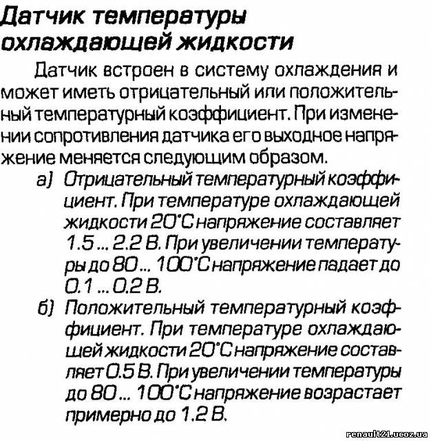

Андрюха я что то не понел, в книжке вот что написано
а сказал что должно показывать 5вольт
не понимаю sad
Прикрепления: 9221670.jpg (100.6 Kb)

АндрюхаДата: Пятница, 19.04.2013, 20:21 | Сообщение # 422
не понимаю
Bruno,5 вольт,это "опорное" напряжение на одном выводе датчика,оно там постоянно при работе двигателя,а вот на втором выводе оно меняется от температуры двигателя,своего рода "выходной" сигнал датчика на "мозги".
