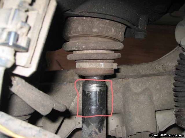

Здравствуйте уважаемые форумчане! Прошу у Вас консультации. Недавно при плановом очередном осмотре машины ( шаровые, наконечники, подшипники ) обнаружил неисправность, а именно маленький люфт в левой полуоси в месте опресовки наконечника полуоси со стороны коробки передач ( на фото обозначено красным )
И после длительных поездок, больше 100 км на средней скорости 80-120 км/час наблюдались маленькие капли густой смазки ( на фото обозначенные зелеными точками ) которые были как раз напротив того места ( на фото обозначенного красной стрелкой )
Эта история у меня уже около трех лет, я сначала грешил на сальник коробки, тот что напрессовывается на полуось. Поехал в один гараж и там его мне заменили, менять сам не решился, так как меня очень пугали, что иногда бывает при вынимании полуоси слетает ролик тришипа и иголки сыплются в коробку. Правда его там мне варварски меняли, сбивали зубилами и немного подерли посадочное место, а набивали криво отрезанной трубой и тем самым чуть покоцали новый сальник. На второй год я эго менял сам, вместе с резиновым новым пыльником, покупал все новое. Все как положено, аккуратно съемником а не зубилами и кривыми трубами. Но история все та же. Те же капли густой смазки после длительных поездок. И вот после обнаружения люфта все стало на свои места. Скорее всего это не масло с коробки а смазка с наружного кулака проходит по трубке полуоси и вытекает в месте люфта.
Суть моего вопроса в том: Не случалось ли кому разрезать полуось в месте опресовки с наконечником и не знает ли кто какая высота и размер шлицов в месте опресовки. Хотелось бы услышать ваше мнение, на сколько мне еще хватит этой полуоси, или уже бежать и покупать новую. Езжу аккуратно, без резких рывков, берегу коробку ( которая у меня и так уже немного гудит ) и теперь уже и полуось.

redakula, все дело в том,что течет у тебя действительно сальник пыльника,а течет он потому,что ходимость этих запчастей плохая и одной из причин может быть то,что ты снимал полуось меняя наружный пыльник полуоси!Вот после этого он и начал сопливить!К стати подшипник на полуось ЗАПРЕССОВЫВАЕТСЯ прессом на определенное расстояние,которое указано в руководстве по ремонту!Никаких забиваний молотком через трубу или проставки,после такого он течет практически сразу!
Смазка с наружнего ШРУСа через трубку не пройдет,она не сквозная внутри.

Андрюха, Это точно не масло с коробки, так как те капли что я обнаруживаю на подрамнике и кузове после длительных поездок и остаток смазки которое которая выстувает с места опресовки очень густая. Точно такая залита в наружный кулак ( смазка ШРУС или какая там идет в коиплекте с наружним пыльником ). Тем более я после длинной поездки поездки снял колесо и все детально осмотрел ( как Шерлок Холмс biggrin ) с отличным светом и линзой. Те несколько милиметров оси что выходят с сальника абсолютно сухи. Второй раз сальник и пыльник коробки я менял сам и сделал все как положено, без труб и зубил. Скорее всего у меня есть небольшой шат на месте обжимки в кулаке со сотороны колеса и после длительных поездок кулак негревается от торможения и нагревания тормозного диска и всей ступицы, и нарретый воздух в нем расшыряясь прет смазку ШРУС внутри полуоси которая в маленьких количествах сочится с места обжимки наконечника полуоси. Похожую полусось скорее всего от восьмерки или девятки ( точно не скажу может и от иномарки какой то, но точно не от Рено 21 ) я уже давно как то видел разломаной, так вот труба полуоси была точно полая внутри. Мненя интересует вопрос, сколько еще можно проехать на этой полуоси, так как если шлицы на месте обжима трубки на наконечнике полуоси очень мелкие, то уже скоро она провернется в ней и прийдется куплять новую.
А вы точно уверенны что сам корпус полуоси, а именно её средняя часть не имеет внутри отверстия?
В оригинальности своей полуоси я тоже не совсем уверен. Так как обнаружил на ней надпись R21 сделаную белой краской от руки. Так что скорее всего что её меняли до меня, на купленную на шроте, или новую, возможно даже китайского производства.
Труба полая,но с другой стороны впрессована коронка ШРУСа!Значит и там у тебя люфт,если смазка проходит сквозь трубу.Я думаю лучше заменить полуось!
