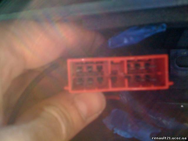

привет всем, подскажите что это за подключение?
Bruno, Это разъем автомагнитоллы.
BrunoДата: Суббота, 11.05.2013, 17:43 | Сообщение # 483
Сообщений: 20
почему тогда не могу наидти провод антены? прозвонил но в разьем нет провод антены.

АндрюхаДата: Суббота, 11.05.2013, 17:57 | Сообщение # 484
haha lol Спасибо,поржал!
КАБЕЛЬ антенны синего цвета с железным наконечником на конце!если не можешь найти,то сними бардачок (две больших защелки по бокам) и посмотри в сторону корпуса печки,он должен быть пристегнут на защелках!

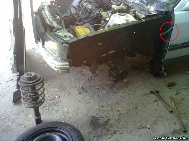

Цитата (red)
Там еще, кстати, резиновые трубки по стойкам есть для слива воды.
red,
Кстати а как их прочистить. И где они выходят ?
АндрюхаДата: Суббота, 11.05.2013, 19:28 | Сообщение # 488
Bruno, Можешь проще,запусти руку снизу за бардачек (когда тот закрыт) и на шумке нащупай провод диаметром около 6мм,это он и есть,возможно у тебя просто снят удлинитель и кабель висит над бардачком!
Выходят по передним и задним стойкам соответсвенно под покрылками смотри на них.. эх фото нет как это выглядит)) прочистить думаю можно медной проолокой, а лучше той что пробивают стоки и канализацию дома))

VovchikДата: Воскресенье, 12.05.2013, 14:09 | Сообщение # 493
touareg,
Вот на фотках обвёл дренажные трубки, они так с двух сторон стоят.

touaregДата: Воскресенье, 12.05.2013, 19:21 | Сообщение # 494
Да забиты наверное. При дожде не протекает , а вот при мойке под напором .........
У друга Фиат Крома так вот у него на выходе стоят как бы какие-то пластмассовые клапана и они иногда забиваются.
Он их снимает - прочищает и все гут. Может и у нас такая система ?
AyrsennДата: Воскресенье, 12.05.2013, 20:14 | Сообщение # 495
Сообщений: 131
Нет, у нас резиновые трубки из каналов люка без каких-либо клапанов просто прямой выход в арки))
