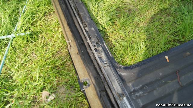

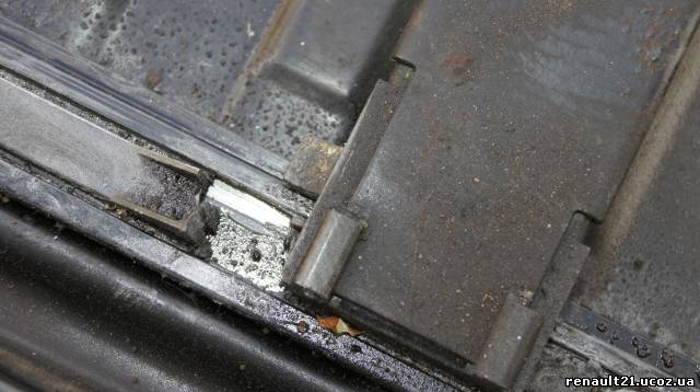

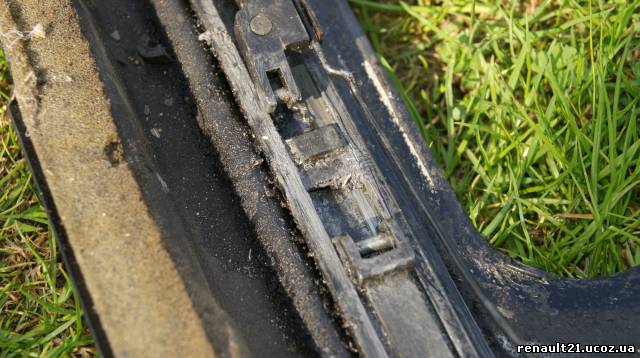

AyrsennДата: Пятница, 10.05.2013, 17:01 | Сообщение # 473
Сообщений: 131
Народ спасайте)) У кого есть электролюк?? и кто-либо разбирал его?? Нужны фото его разобранного, с донора снял его, хочу врезать в свою Турбовую , но отломались направляющие, которые катаются по салазкам)) их допустим аргоном приварю а вот там есть такой момент эти направляющие состоят из двух частей.. И вот чем они соединяются?? Нужно фото, если конечно есть у кого... Свои фото приложу чуть чуть позже как буду дома... smile
Renault R21 2.0 Turbo седан 1990 г.в.
redДата: Пятница, 10.05.2013, 21:31 | Сообщение # 474
Надо было искать люк в нормальном состоянии. Там эти направляющие нежные. Соединяются шарнирчиком.
А обшивку потолка ты тоже купил? Там еще, кстати, резиновые трубки по стойкам есть для слива воды. Я даже не знаю, как ты их протянешь.
AyrsennДата: Пятница, 10.05.2013, 22:23 | Сообщение # 475
Сообщений: 131
Я и не искал happy Всё на доноре есть)) И трубки и обшивка )) вот люк только обломившийся)) увидеть бы как выглядят эти шарнирчики biggrin ну и обещанные фото

AleksHrДата: Суббота, 11.05.2013, 15:52 | Сообщение # 480
За ремонт люка забудь! Только в нормальном состоянии брать и ОБЕЗАТЕЛЬНО 2 фазы, тоесть тяги должны быть с двох сторон. Нивкоем случаее не бери с тягой по центру!
