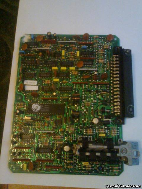

МассажистДата: Среда, 31.07.2013, 20:48 | Сообщение # 685
Сообщений: 61
что это за мозги?мне сказали что то связано с подачей бензина.хочу узнать что это может надо кому будет.
Прикрепления: 0255250.jpg (42.6 Kb)

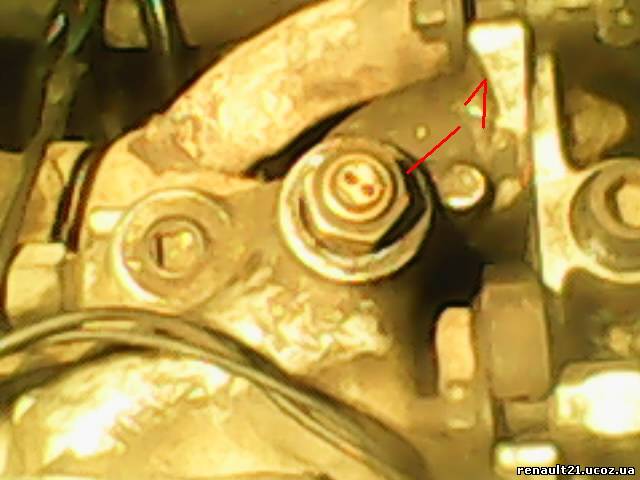

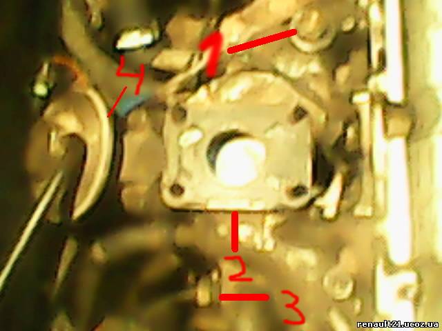

Professor_JeckДата: Воскресенье, 11.08.2013, 19:17 | Сообщение # 686
Ребят проблема в следующем,машина не заводится вообще,грешили с отцом на форсунку,так как если налить немного бензинчика прямо в моник,то машинка заводится,работает небольшой промежуток времени и потом глохнет,вчера кстати завелась и работала на холостых нормально но когда давал газу много или резко то она глохла,сегодня промыл форсунку но машина так и не заводится,думаю какая то ерунда не дает правильной подачи топлива,потому что когда начинаю крутить стартер то заслонка в монике чуть чуть мокреет и всё.мерил давление топлива обычным манометром для шин показывает 2.4 атм,это нормально?Что делать вообще ребят подскажите пожалуйста,а то денег на СТО нету sad :( sad
Да и еще одно,оборвал провода какого то датчика,не пойму что это за датчик вот фотка.качество конечно ужасное но всё же
1 - это датчик о котором я говорю
2 - это собственно место под моно инжектор он здесь снят
3 - тоже не пойму что за датчик и для чего он нужен
4 - И так же прошу объясните зачем это
Этот датчик ближе
Прикрепления: 6681809.jpg (79.1 Kb) · 4579764.jpg (83.5 Kb)

AssДата: Воскресенье, 11.08.2013, 20:21 | Сообщение # 687
Привіт,для початку попробуй поміняти електробензонасос,походу він уже прощається із життям.
АндрюхаДата: Воскресенье, 11.08.2013, 20:32 | Сообщение # 688
Ass, а ведь ничего что он должен давать 1.2 атм,так что с насосом все в порядке,он дает даже больше чем надо.
Professor_Jeck, по поводу датчиков читаем ЗДЕСЬ!, по поводу самого впрыска в ЭТОЙ КНИГЕ!!
AssДата: Воскресенье, 11.08.2013, 20:44 | Сообщение # 689
Андрюха,вибач я помилився.В мене тоже стоїть моноінжекторний двигун,але я поставив карб,тож я відкрутив два лишніх датчика.Один на трьох контактах,а другий має дві маленькі трубочки.
Professor_JeckДата: Воскресенье, 11.08.2013, 20:47 | Сообщение # 690
Насос у меня довольно таки новый,прошлый хозяин говорит что волговский а там ведь объем двигла больше 2 литров,поэтому и решил спросить нормально ли это для моей машинки,Андрюха спасибо за ответы,книжку скачал уже,штудирую потихоньку)
Я так понял 1-ый датчик это ДТВ,а 3-ий это ДТОЖ
Ну вот если ДТВ сейчас у меня отключен какие последствия для машинки?Тоесть будет ли она работать нормально или обязательно нужно купить и поставить,так как старый рассыпался всё равно.
А х да вспомнил,по поводу ДПДЗ вопросик.Когда заслонка закрыта кнопочка на нём не нажата, кнопка нажимается только когда полностью открываю заслонку,так и должно быть?
