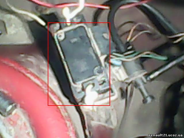

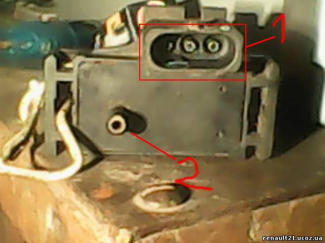

Professor_JeckДата: Понедельник, 12.08.2013, 22:45 | Сообщение # 698
вот фотки датчика
1 - Разъем под фишку с проводами,он у меня подключен
2 - отверствие под трубочку,вот её то как раз и нету и не знаю была ли она вообще или нет,куда его подключать вообще надо,в книге информацию по подключению не нашел.
Прикрепления: 9339517.jpg (78.7 Kb) · 6670649.jpg (74.8 Kb)
Сообщение отредактировал Professor_Jeck - Понедельник, 12.08.2013, 22:59
АндрюхаДата: Вторник, 13.08.2013, 06:54 | Сообщение # 699
Professor_Jeck, как ты вообще ездил,это основной датчик после ДПКВ,именно по его показаниям корректируется количество подаваемого в цилиндры топлива.Штуцер скорее всего просто отломан,а подключаться он должен либо к впускному коллектору,либо к штуцеру на корпусе моника.

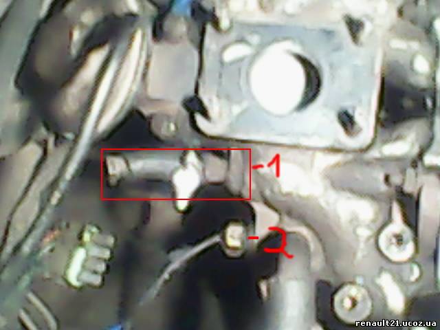

АндрюхаДата: Вторник, 13.08.2013, 12:33 | Сообщение # 701
Professor_Jeck, выложи фото штуцеров,по идее ДАД подключается к тому,который ниже оси дроссельной заслонки.Там на штуцерах есть цветные кольца,напиши какие у них цвета.Шланчик можешь купить в автомагазине,например от регулятора опережения зажигания ВАЗ 08.

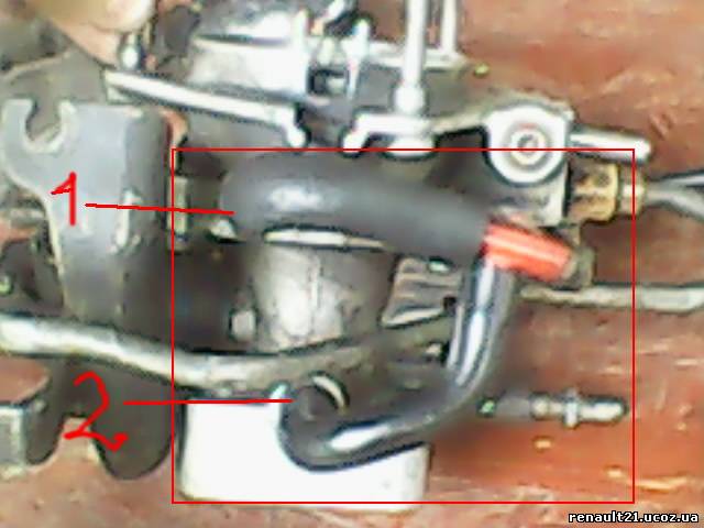

Professor_JeckДата: Вторник, 13.08.2013, 15:45 | Сообщение # 702

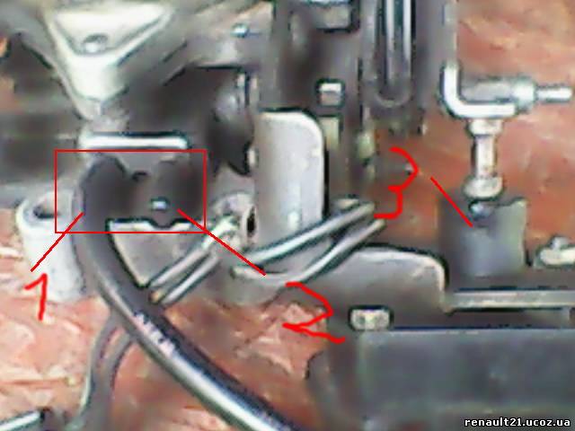

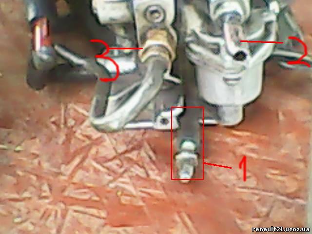

Андрюха, На штуцерах цветных колец нету,но нашел штуцер на впускном коллекторе он у меня тоже заглушен был я так понял всё таки подключается датчик именно к нему.Давление топлива на входе в корпус дросельной заслонки как проверить можешь подробнее описать куда именно тройник ставить,регулировочный винт у меня был закручен полностью,откручивал и подкручивал,без изменений.Бензин распыляется но ОЧЕНЬ мало видно что заслонка мокрая немного.Фотки выкладываю с описанием.Блин может сделать как отец говорить выккинуть на...этот моник и поставить карб 83-ий?Как думаешь?
1-Вот штуцер во впуской колектор как я понял именно туда подключается ДАД
2- ДТОЖ просто чтобы было понятно где находится
то что в квадратике оба штуцера находятся ниже заслонки
1 - шланга идёт через какуюто ерунду чёрную фотку приложу
2- заглушеный штуцер
3- рхх для наглядности
1- еще один заглушеный штуцер,находится так же ниже заслонки,но отверстие внутреннее значительно больше чем у предыдущих
2-подача топлива,я так понял здесь поставить тройник с манометром и смотреть давление?
3-обратка
А вот здесь у меня просто замкнуты штуцера 1,2 между собой,одно отверстие находится выше,второе ниже заслонки.
Прикрепления: 5827566.jpg (77.7 Kb) · 0326586.jpg (80.8 Kb) · 9833525.jpg (83.7 Kb) · 1695322.jpg (83.6 Kb)

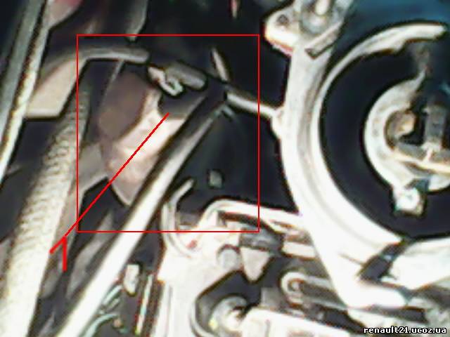

Professor_JeckДата: Вторник, 13.08.2013, 15:54 | Сообщение # 703

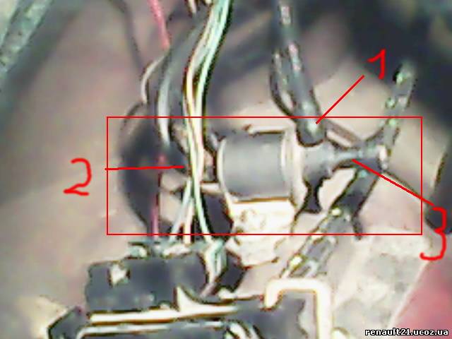

вот что это такое,находится под ДАД,имеет 2 контакта
1- эта шлангочка идёт к штуцеру ниже заслонки в первой фотки я о ней говорил
2-вторая шланга идет тоже к какой то ерунде фотка ниже
1 и 2 продуваются между собой
3-ий вообще непойму надо не продувается никуда
Вот именно к этой ерунде,которая в квадратие и идет шлангочка под циферкой 1
продолжение прошлой фотки.
Прикрепления: 4252602.jpg (80.4 Kb) · 7570278.jpg (88.6 Kb)

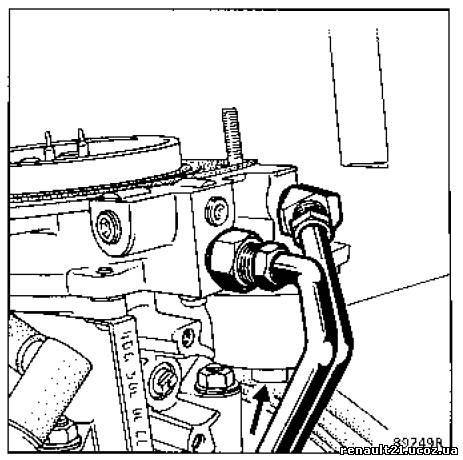

АндрюхаДата: Вторник, 13.08.2013, 16:22 | Сообщение # 704
Professor_Jeck,
1.По идее сюда подключается ДАД
2.Это обратка
3.Здесь ставишь тройник с манометром,так как это подача.
Здесь ничего не трогай,это заводская заглушка и шланчик электроклапана рециркуляции.
собственно сам электроклапан рециркуляции
а это сам клапан рециркуляции отработавших газов,которые подмешиваются во впуск,тем самым снижая выброс вредных веществ.
Прикрепления: 0844355.jpg (35.7 Kb) · 4844775.jpg (33.9 Kb) · 2101108.jpg (34.0 Kb) · 6093153.jpg (38.1 Kb)
Сообщение отредактировал Андрюха - Вторник, 13.08.2013, 16:26
Professor_JeckДата: Вторник, 13.08.2013, 16:35 | Сообщение # 705
Андрюха, П,,,Ц ВО Я БАРАН,я думал там подача где я говорил,короче переставил две шлангочки,машина завелась,но очень не устойчивая работа на холостых,оборотов мало буду пробовать регулировать,АНДРЮХА СПАСиБИ!!!!
