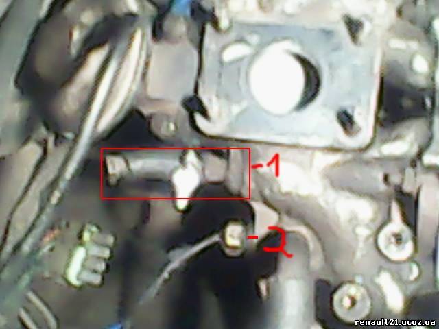

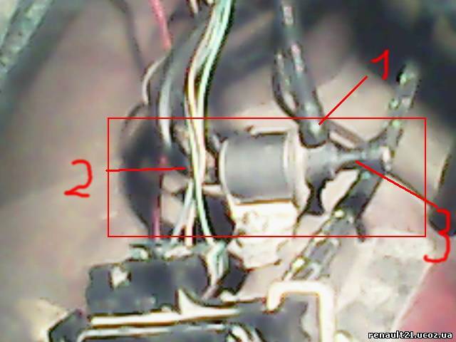

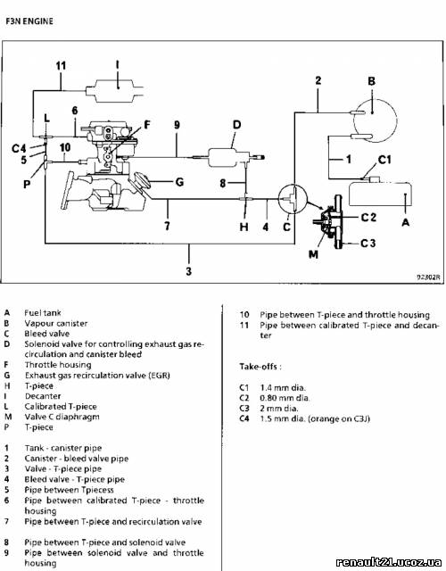

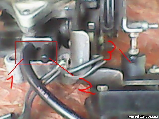

Этот штуцер очень похож на выход ОЖ от ДТОЖ под номером 2.Выкрути болтик,если потечет ОЖ, то он должен быть подключен к системе охлаждения.
по поводу этих патрубков ничего не скажу,возможно у тебя стоял адсорбер,а после его удаления их заглушили между собой.К стати под капотом нет баклашки с кучей штуцеров,прикрученной отдельно от двигателя?
Вот вроде как эта система

Professor_JeckДата: Вторник, 13.08.2013, 16:42 | Сообщение # 707
а это сам клапан рециркуляции отработавших газов,которые подмешиваются во впуск,тем самым снижая выброс вредных веществ.
Да и еще Андрюха под этим клапаном у меня стоит прокладка причём ктото ставил специально,в общеми закрывает прямоугольный проходик на нём к угольному фильтру как я понял,так и оставить или открыть его всётаки?

Professor_JeckДата: Вторник, 13.08.2013, 17:06 | Сообщение # 709
нет ож не течет
Нет такого ничего нету
АндрюхаДата: Вторник, 13.08.2013, 17:24 | Сообщение # 710
Цитата (Professor_Jeck)
нет ож не течет
Тогда честно не знаю что за штуцер,может кто подскажет из владельцев моников.
Professor_JeckДата: Вторник, 13.08.2013, 18:47 | Сообщение # 711
Андрюха, В любом случае Андрюха ТЕБЕ ОГРОМНОЕ СПАСИБО,терь хоть знаю что это и зачем это всё стоит biggrin Подключил ДАД туда куда ты говорил,толи из за него,толи из за чистки форсунки,но машинка,как мне показалось прёт значительно лучше чем раньше,только теперь какаято фигня сзади скрипит,когда еду слышно вроде бы в раёне заднего колеса что то,раньше такого не было,мож чёто трёт не знаю пока dry
