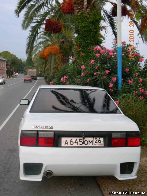

Pancher, Свободно становиться от ВАЗов 09,99.Брал себе от ВАЗ-21099 из нержи очень достойного качества и тяжелючий,запарился до машины нести,укорачивал заднюю часть выхлопа ,а отрезанный кусок врезал между глушителем и соединением,соединение тоже приварил от ВАЗа 09,а можно под три болта от ВАЗ2110 или Волги,так же устанавливают от Москвича 41-го но он очень громго пердит,мне не понравилось,от ВАЗа в 2-3 раза тише работает,так же можно поискать универсальные глушаки от Боссал и других контор,но большинство из них прямотоки
Прикрепления: 3201123.jpg (66.4 Kb) · 9883864.jpg (50.8 Kb)
