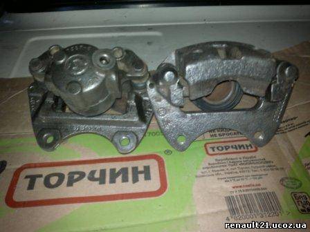

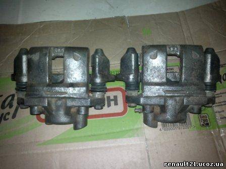

beerДата: Воскресенье, 20.01.2013, 11:50 | Сообщение # 82
http://www.ebay.de/itm....wt_118
не могу понять, вроде и похожи на наши суппорта, а вроде и нет. Сам он не знает на какие модели еще подходят они, написал что на 18 и все. Хочу купить, если на нашу становятся, так как цена бросовая будет
MONGOLДата: Суббота, 26.01.2013, 13:12 | Сообщение # 83
Сообщений: 30
http://www.ebay.de/itm....wt_118  не могу понять, вроде и похожи на наши суппорта, а вроде и нет. Сам он не знает на какие модели еще подходят они, написал что на 18 и все. Хочу купить, если на нашу становятся, так как цена бросовая будет
есть у меня такие от 18 рено если честно то не знал что они становятся на 21
Прикрепления: 7057777.jpg (31.0 Kb) · 3009667.jpg (30.3 Kb) · 6890964.jpg (35.7 Kb) · 6264023.jpg (30.0 Kb)
ден88Дата: Суббота, 26.01.2013, 14:42 | Сообщение # 84
О,фирма Торчин уже перешла с выпуска кетчупов на суппорта biggrin biggrin biggrin
