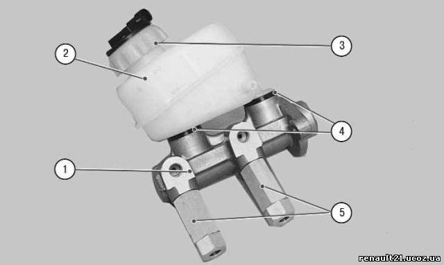

Если выбросишь КОЛДУН,то нужно ставить фиксированный ограничитель давления,такой стоит на Ланосе прямо на ГТЦ,выглядит как проставки для штуцеров,тогда нечего будет переживать за перетормаживание "жопы".
Регуляторы давления на фото под номером 5.

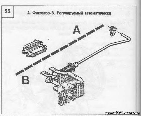

А колдун этот у нас не так выглядит???
Прикрепления: 3067471.jpg (29.6 Kb)
АндрюхаДата: Пятница, 01.02.2013, 16:25 | Сообщение # 99
ну это я к тому что если у самого вдруг не получится(как вариант)!
Денчик,я сам делал себе заднюю трубку к рабочему цилиндру-перетерлась на защелке,на балке.Так вот там в принципе не может не получится,все настолько просто,что "как два пальца об АСФАЛЬТ" biggrin И по стоимости она вышла 9грн.
Да,фотка верна,но купить новый стоит заоблачных денег,а Б/У нет смысла брать,он будет в таком-же состоянии как старый,так что как альтернатива поставить то что я написал.
Сообщение отредактировал Андрюха - Пятница, 01.02.2013, 16:26
ден88Дата: Пятница, 01.02.2013, 16:33 | Сообщение # 100
Колдун стоит только у тех,у кого система Гирлинг сзади,а это авто с продольным двигателе
так у меня такой стоит,а у меня ж двиг поперечной установки smile
