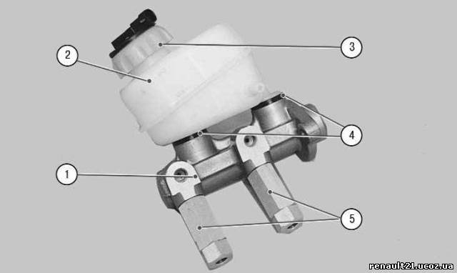

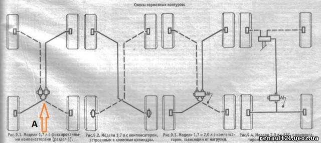

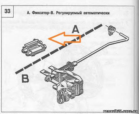

Сообщений: 72
Система однозначно бендікс. Ось на рахунок колдуна я не впевнений, що його в нашій машині немає. Попередньо ти виставляв фото гтц від део, ось там були вкручені такі цікаві штуки п.5 . На нашому в задній частині є теж щось похоже http://renault21.ucoz.ua/_fr/1/3067471.jpg в позиції А., саме головне воно занадто масивне просто для зєднання самих гальмівних трубок. Но це моє припущення і тільки. І ще витяг з маналу ст.129

АндрюхаДата: Четверг, 21.03.2013, 21:23 | Сообщение # 115
Ivog, Вполне возможно, что это он и есть,тогда можешь ставить сзади что хочешь,хоть дисковые тормоза!
VovchikДата: Пятница, 22.03.2013, 10:58 | Сообщение # 116
На Ланосе это и есть регуляторы давления на задний контур, но судя по отзывам Ланосоводов этих регуляторов недостаточно, эфективность торможения задней оси слабовата. Заводские регуляторы идут с маркировкой 3/30 , но есть с большим сечением типа от Кадета с сечением 3/40 вот их переодически и ставят Ланосоводы.
